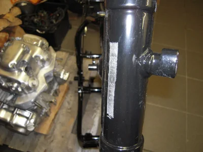

Moinsen,
wenns wirklich n Aufkleber ist, ist der bei ner Restauration nicht zu retten. Beim Pulvern abkleben ist auch kacka - da haste ne riesen Kante, sieht scheisse aus uind hab ich schon hinter mir. Siehe Foto. Kann man bissi kaschieren mit überlacken aber fein ist anders. Eingeschlagene Rahmennummern lassen sich durchaus strahlen und pulvern. N guter pulverer gibt an diesen Stellen auch nicht so viel Gas damit die Nummer noch lesbar ist. Aufkleber sollten aber durch Spezies von denen einer hier sogar an Board ist reproduzierbar sein. So jetzt weisse auch nicht mehr wie früher :-) Viel Erfolg,

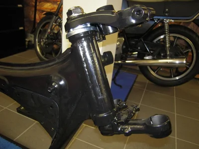

hier ein sanft gestrahlter Lenkkopf, Nummer noch gut zu sehen nach dem pulvern:
