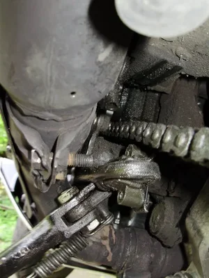

07.06.2010, 15:14 | #11 | |
Hi Jan, schau mal...so sieht das bei mir aus, hab jedoch die Kette so gespannt dass sie ein Maximum an Spannung unter Last zulässt. Fotos sind gemacht ohne Last. Gruß Uwe |

Kawasaki Industries Registriert seit: 14.03.2008
Ort: Heilshorn
Beiträge: 1.076
Renommee-Modifikator: 23 |
Sieht so aus als wenn der Halter des Killschalters verbogen ist und zu weit nach oben steht.
Mach die Kette nich so stramm!
Dolo-Wetzer Mitglied der WS-Gilde |

Sieht schon komisch aus Also bei mir ist da viel mir Luft hmm würde sagen wie GermanBacon Verbogen schau mal Morgen bei mir und mach dir ein Foto

Na der Killschalter hat eh ne Macke(keine Funktion) und wenn die Halterung verbogen ist...mmhhmm, mal schaun wie ich das wieder hinbekomme.
