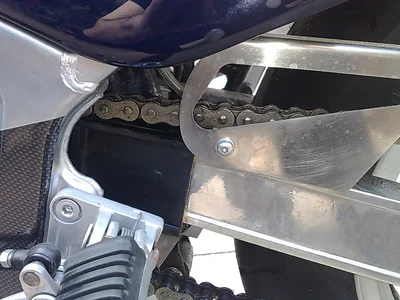

Möchte als Neuling auch meinen Teil zum Forum beitragen. Fahr zwar nur eine kleiner 600er aber diese Liebe ich heiß und innig. Hatte das gleich Problem wie ihr. Wie bekomme ich den Arsch hoch. Hab mir dann bei E-Bay eine Höherlegung gekauft mit der sie ihren Hintern etwa 4cm richtung Himmel gestreckt hat. Sah ganz gut aus bis ich neue Reifen brauchte die leider einen höheren Querschnitt hatten. Problem wieder da. Hab dann einen Umlenkhebel ausgebaut und auf der Firma einen Schlosser gefragt ob er nir so was bauen kann, aber 10mm kürzer. Kein Problem kostet aber zwei Cola a 85 Cent. Hab sie jetzt eigebaut und das ergebnis ist toll. 10cm höher und wenn mann die 4 von der anderen Höherlegung dabei rechnet sogar 14cm. Hab mal Bilder gemacht und setz die hier mit rein. Also einfacher und billiger geht es nicht. Allseits gute Fahrt. Johannes

Aber wie sieht es mit der Kette aus? Die dürfte ja dann auch wie bei der 9er über die Schwinge schrammmen?!? oder etwa nicht?

Setz mal n Bild von der Kettenseite her rein bitte

Jetzt hast du mir ganz schön Angst gemacht. Hier das Foto....

beim Einfedern. Aus diesem Grund ist es keine sehr gute Idee die Kettenspannung einfach nur so zu erhoehen, damit die Kette nicht zu sehr auf dem Schleifer liegt, weil sonst das Getriebeausgangslager ziemlich stark seitlich belastet wird. Und den Kettenschleifer wuerde ich auf jeden Fall in kurzen Abstaenden regelmaessig kontrollieren.
