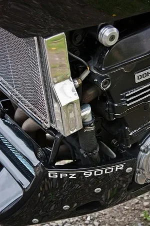

Ich habe meinen von einem Forumskollegen mal kaufen dürfen/müssen !
gruss didde |

Ich habe mir einen Kühler über ebay/UK gekauft, Alu Natur, passt wie der Originale...
schaut aus wie der von Didde (nur nicht poliert) hatte knapp 130 Euronen gekostet |
