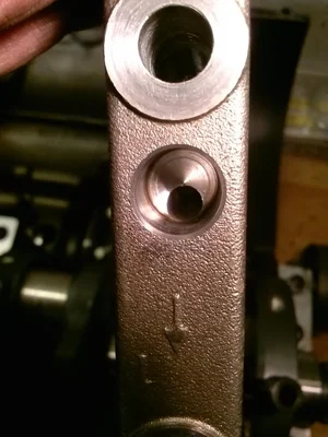

Dann hier die wichtigsten Infos als "Zitat" geht los: Es kam mal die Frage auf warum die ZRX u. Baugleichverwante Motoren Urplötzlich einen Pleuellagerschaden bekommen. Da ich gerade einen Motor auf habe, dachte ich mir es hier mal etwas verständlich zu machen. Das Problem ist die Ölversorgung über eine Leitung die zwei KW-lager und das 3. u. 4. Pleulager mit Öl versorgt. Pleuellager 1 u. 2 werden über ein KW-lager mit einer Bohrung im Gehäuse versorgt. Wenn man sich nun auf den nachfolgenden Bildern die Bohrung im Lagerbock ansieht wird einiges klarer warum so etwas passieren muss. Der Querschnitt ist um die hälfte zu und somit die Dürchflussmenge für drei Lagerstellen unter Drehzahl etwas mager. Das dritte Pleuel ist dadurch das es innen liegt auch noch der Thermischen belastung mehr ausgesetzt als die äußeren Zylinder. Vielleicht kann der ein oder andere damit ja was anfangen und weiter Ich werde den Lagerbock so bearbeiten das die Bohrung oval weiter in die Mitte kommt und den Querschnitt des Rohres kompl. frei gibt. Die Abdichtung des Rohres wird dadurch nicht beeinträchtigt weil es seitlich über einen O-Ring geschiet. Die kompl. Bohrung größer Bohren sehe ich nicht als die bessere Lösung... und weiter Auf die Frage ob man den Lagerbock im eingebauten zustand raus bekommt beantworte ich mal mit einem "jein" So ohne weiteres geht das nicht... was klar ist das die Ölwanne ausgebaut werden muss, aber auch die Ausgleichswelle. Die einfachere Lösung wäre da bei ausgebauter Ölwanne nur das Ölrohr zu bearbeiten. Aber Vorsicht, es ist dabei auf die Einbaulage u. die geringe Materialstärke zu achten. Vielleicht noch eins, die Bilder von gerstern sind von einem 11er ZZR Motor und von heute ein 2004 12er ZRX. Schön zu sehen das bei beiden die Bohrung aus der mitte ist und beide haben einen Pleuellagerschaden auf dem 3. Zylinder. Ich will hier nun nicht den Motor an den Pranger stellen, es gibt viele die 100000 Tkm und mehr halten und geballert werden ohne Ende. und weiter Das Röhrchen sitzt im Sackloch bis unten zum Anschlg auf. Das Nachbiegen des Rohres funktioniert nicht weil es recht tief in dem Sackloch steckt. Meines wissen entstehen an den Motoren die meisten schäden bei schnellen Autobahnfahrten oder anderen längeren Vollgas strecken. Dabei spielt die Ölmenge im Motor eine große rolle. Des weiteren denke ich an unterschiedlichen Vertigungs- toleranzen wo es bei dem einen besser passt und bei dem anderen halt knallt. ZITAT ENDE. das sind nur die wichtigsten Infos... Viele Grüße

da ich hier auch zwei Motoren mit Lagerschaden am Rumstehen hab, wollte ich mal erwähnen, daß ich auf jeden Fall, wenn ich sie irgendwann einmal neu aufbauen sollte, auch diese zwei Federn erneuern werde. In der Zeichnung haben sie die Nummer 92081a und 92081 (in dem Link muß man noch eine sinnvolle Buchstabenkombination an Stelle der Sternchen..na ihr wüßt schon ) Vielleicht läßt die Federkraft ja irgendwann mal nach und der Öldruck wird dadurch nicht mehr so geregelt wie es sollte? ....ist halt nur ne Theorie und die Federn kosten ja nix... Grüße von Eddy http://www.powersports****saki.com/i...6301-e1710.gif

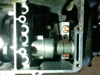

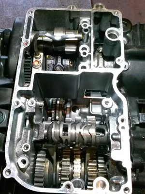

So, mal was Neues zum Motor:
Irgendwie passt das, was ich in der Wanne gefunden hatte, nämlich einiges an grauem Schlamm und 1-2 kleine goldene Späne, nicht so richtig zum gefundenen Schadenbild. Das dritte Pleuellager sieht zwar angegriffen aus, sogar eine Art Kratzer ist ringsrum in der Oberfläche zu sehen, als wenn da ein Span durchgelaufen wäre. Aber das war's auch. Die anderen Pleuellager haben eher einfach nur glänzende Spuren. Durch ist definitiv kein einziges Lager, also sind die goldenen Späne noch vom Altschaden. An den Hauptlagern ist eigentlich gar nichts zu sehen. Gefunden haben ich eigentlich nur eine kleine Macke an dem O-Ring vom S-Rohr an der Stelle, wo es im Lagerbock sitzt. Aber die Macke ging nicht über die gesamte Dicke. Aber, wer weiß, bei 2,7 Bar... Trotzdem alles faszinierend: Der erste Schaden mit Spänen im Ölpreis tauchte bei knapp 10T Km nach Neuaufbau , allerdings mit alten Lagerschalen, auf. Bei dem Ölwechsel dazwischen war nichts festzustellen. Darauf hin wurde beim Neulagern ja auch der Ölkreislauf wieder auf original zurück gerüstet. Der Schaden jetzt ist nach 5T Km aufgefallen, aber eben nur der graue Schlamm. Nach 1500 Km hatte ich das Öl ja noch durch ein Stück Stoff gefiltert, aber nichts außergewöhnliches gefunden. Und der Öldruck war ja beim ersten Start auch komplett nach WHB-Vorgabe. Kalt und warm... Weiß grad nicht so richtig, wie ich jetzt weiter vorgehen soll. Gruß, Alex

Eine Pleuellagerhälfte hat sich gelöst und ist ins Getriebe gewandert. Siehe Bild 1. Güldene Späne sind wohl Messing? Die Ölleituntgen z.B. sind mit Messinglot hartgelötet. Aus den Lagerschalen kann's ja nicht sein, da ist m.W.n. nur Blei, Kupfer und Zinn verarbeitet. Grüße Michael
21.08.2016, 09:21 | #64 |
Naja, die Späne sind wohl eher vom letzten Mal und sind vermutlich aus der letzten Schich.
