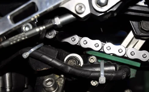

...eine Rolle ohne Feder würde ich nicht verbauen - da ist sicherlich viel Druck auf dem Lager und die Rolle sollte ja auch abriebfest sein - vom Crosser würde vielleicht gehen. Hab mir aus POM einen Winkel gesägt und bin damit sehr zufrieden.

Mit dem D Federbein habe ich mir auch eine POM Schleifschiene gebaut, die an der Fussrastenplatte angeschraubt ist.

Das mit der festen Rolle funktioniert seit 2009 problemlos, nach den genauen Kilometern müsste ich schauen. Nur beim Gaswegnehmen ist's halt laut.

Menno ich meine das grüne Plastikdings , wird in der Industrie-Maschinenbau verwendet.

Sowas in der Art hatte ich probiert, aus irgendeinem schwarzen Kunststoff. War aber eigentlich genauso laut, wenn nicht sogar lauter...

POLYAMID!!

Mach deine "feste" Rolle weg, und mache einen Schleifer (wie hier schon gezeigt) hin, oder die Rolle drehbar. Das Geräusch kommt daher, dass jedes Kettenglied gegen den Radius der "festen" Rolle schlägt. Bei einem Schleifer bei dem 2-3 Glieder aufliegen, schlägt nichts, die Kette gleitet darüber, unabhängig von der Härte des Schleifers. .

Also bei meinem Schleifer habe ich keine lauten Schleifgeräusche. Das passiert höchsten bei Lastwechsel mit einer etwas lockeren Kette.

Soo... manchmal sind die kleine Freuden des Lebens so einfach. Nach Hillmars Erklärung habe ich mir gestern nochmal den Schleifer angeschaut, den ich letztes Jahr gefräst habe.
Ich hatte den dann nicht genommen, weil der Winkel zur Kette nicht passte und die Kette vorne über die Rundung lief, was genauso laut war, wie meine Rolle. Allerdings hatte ich nicht bedacht, daß das Mopped dabei ja aufgebockt auf einem Ständer stand. Also eingebaut, abgebockt und los gefahren: Ist erheblich leiser als die Rolle, nur beim Rollen lassen hört man ein leises Sirren. Aber insgesamt um Längen besser. Vielen Dank für die vielen Tipps! Bild im angebauten Zustand folgt. Gruß, Alex |
