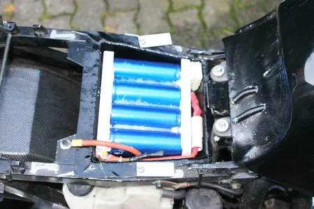

Das Problem ist einigermaßen gelöst.... ich hatte wohl eine defekte Zelle in einer der beiden Batterien, das zog natürlich die Spannung runter, dazu noch ein nicht mehr einwandfreies Arbeitsrelais beim Abblendlicht.... Das blöde bei mir am Auto ist, das man nur wirklich gut an die Batterien kommt, wenn der Caddy auf der Bühne steht, weil die im Heck in einer Kiste verbaut sind, beim bauen war das irgendwie ne gute Idee, in der Praxis kommt man unmöglich dran, wenn was ist.... naja, wir haben halt nix gedacht bei der Arbeit....
Im Übrigen habe ich die 9 A Zellen Lifepo Batterie in die Z gebaut, die passte genau rein und wird wohl dort ihren Dienst verrichten müssen. |
