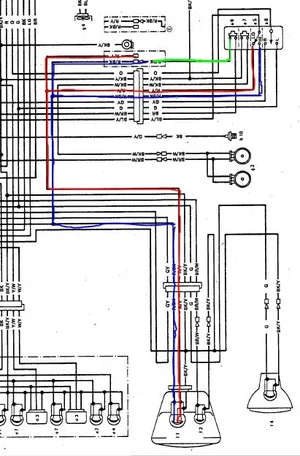

17.04.2017, 10:57 | #32 | |
Beiträge: 2.152
Renommee-Modifikator: 24 |
Laut Schaltplan EU Modell A1-A7 ist es fest verdrahtet. D.h. in Normalstellung (LO) wird Fernlicht dazugeschaltet. GPZ900R_Abblendlicht.JPG
17.04.2017, 12:28 | #33 |
Um die Verwirrung noch zu steigern:
es ist laut Schaltplan auch möglich, daß die Funktion "Lichthupe" also ein Aufblenden d.h. steigern der Helligkeit, im Zustand " Fernlicht an" geschaltet werden kann. Wenn nämlich der Taster für Lichthupe nicht mit R/BK sondern auf R/Y verbunden wird (siehe Kosaks Bild, grün auf rot anstatt auf blau). Das müsste einer der lose rumbammelden Verbinder am Steuerkopf sein. Wenn das FL heller wird beim betätigen der Lichthupe zeugt das eigentlich nur von schlechter Elektrik. Wobei schlecht ist relativ, hab mich am WE mal um die Rücklichter beim Womo (Fiat Ducato / LMC) gekümmert. Der Mist ist so grottenschlecht verarbeitet, das ich die Innereinen rausgeschmissen und auf Kawaski 900R Rücklichter umgebaut habe. Jetzt läuft's störungsfrei. Grüße Michael
17.04.2017, 12:49 | #34 | |
Bin ich nicht, nur genervt
Weil Du gefragt hast Zitat:
Ich hab geschrieben wie es richtig sein muss. Nö, meine Beschreibung ist richtig, allerdings bist Du anscheinend Beratungsresistent. |
