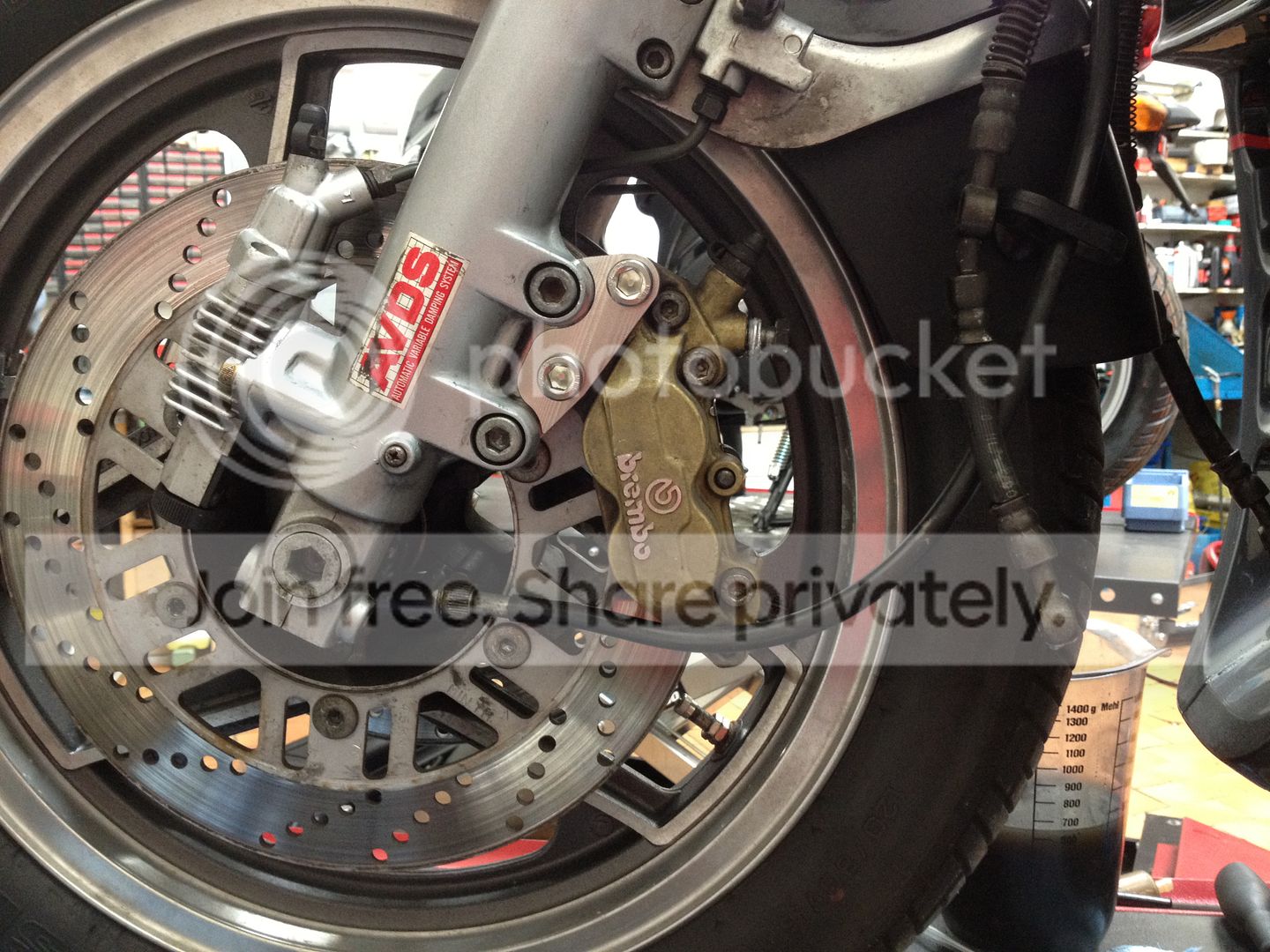

Habe jetzt vorsichtshalber noch mal gegoogelt. Lochabstand ist also tatsächlich 55 mm. Also, wenn einer von euch zwei gute Bremsen für zum verhökern hätte, die passen, oder einen entsprechenden Adapter mitverkauft... Immer ran, komm´ se näher, komm´ se ran!!! Zudem bin ich für gute Ratschläge ebenfalls sehr empfänglich!
An die Antidive Gabel paßt nicht wirklich was anderes an Bremssätteln dran, zumindest nicht ohne Adapter.
Ca. 62 mm (Was auch wirklich bei den beschrieben Bremssätteln echte 62 mm sind) sind auch wenn da ca. dabei steht, weit von 55 mm Abstand entfernt.
Aber wie schon vorher mal geschrieben Stand: Die Orginalen Bremsen sind durchaus nicht schlecht. Immer vorausgesetzt man bringt die Dinger mal auf Vordermann was keine Hexerei ist und schon ausgiebig beschrieben wurde.
Dann ein paar vernünftige Sintermetall-Bremsklötze rein (z.B. EBC HH Bremsklötze) und schon hast Du eine durchaus vernünftige Bremse für den Alltagsgebrauch bei der man durchaus das Vorderrad locker zum blockieren bringt.
Ich fahr die Orginal Bremsanlage sowohl auf meiner Orginalen GPZ als auch auf der GPZ mit der Bruell Verkleidung sowie mein Junior auf seiner A2 und wenn das alles so ist wie es sein sollte, nämlich funktionsfähig in einwandfreiem Zustand braucht man nicht wirlich was anderes.......
Beste Grüße Michael

Da paßt nur was mit Adapter ran, und daran dann Brembo Sättel mit 40mm Lochabstand

Mir ging es auch hauptsächlich auch nur um die Optik. Aber vielleicht kommt ja nächstes Jahr eine etwas "größere Operation" am Fahrwerk. Dann lohnt es sich jetzt auch nicht noch Geld für andere Bremssättel auszugeben.
Obwohl... die Brembos von Rüdiger sehen schon geil aus. Nur... wo bekommt man so einen Adapter her?
Aber ich werde jetzt mal auf Stahlflex umstellen, die Rep- Kits bei Wildung bestellen und erst mal alle so lassen wie es ist.
By the way, vielleicht hat ja einer von euch noch zwei rote Fittinge für den Übergang von dem Abzweig zum Anti dive und dem Bremssattel? Das sind so welche mit zwei Anschlüssen, die gegenüberliegen und in der Mitte dieser Ring ist. Oder kann ich statt dieser Fittinge auch die normalen benutzen mit einer Doppel- Hohlschraube?
