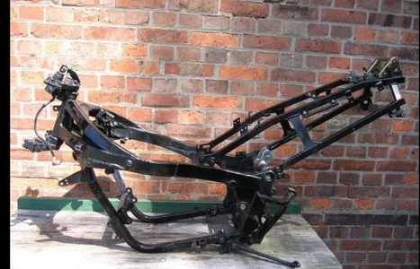

Der GTR Rahmen und der der 1000RX sind völlig verschieden. Der GTR-Rahmen ähnelt ziemlich dem der 900R

Wie Patrick schreibt, 900 r und RX sind völlig unterschiedliche Rahmenkonzepte. Die 900 R Verkleidung an einen RX Rahmen zu bauen????? Viel Erfolg. Wenn der Winter lang genug ist bekmmst Du das hin :-) Grüßele

Die Rx hat einen Brückenrahmen (gleub ich nennt ma so) und die 900r und wohl auch die GTR einen "Diamond Back" Rahmen, total unterschiedliche Konstrukionen. Es Heißt zwar: Geht nicht, gibts nicht, aber die Rx ist gegen die 900r aka Gtr ein Dickschiff, die sind sich bis auf den Motor noch nicht mal Formähnlich. Und die GTR in 900r Optik so zu bauen, war ein Husarenstück und nicht wirklich so einfach wie es scheint, da waren mehrere Winter für nötig |

Rahmen GTR, und Rahmen RX
