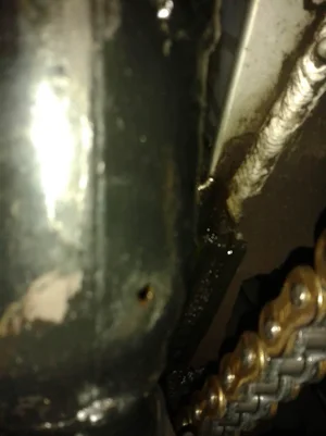

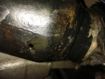

Moin, liebe Gemeinde!
Ich habe folgendes Problem: aus den beiden kleinen Löchern in Auspuff (siehe Bilder) tritt Kühlflüssigkeit aus. Es tröpfelt und bildet kleine Pfützen. Was habe ich gemacht??? Warmlaufen lassen nach Winterpause. Null Kühlwasserflecken. Alles in Ordnung und trocken. Öl gewechselt. Sah im Schauglas etwas „sämig“ aus. Also nicht wie „Honig“, sondern eher etwas flockig. Hat mich aber nicht sonderlich gekümmert, da ich das schon mal hatte. Und ich mache seit 10 Jahren einmal pro Jahr Ölwechsel. Der Grund für den Kühlwasserverlust kann doch nicht die Zylinderkopfdichtung sein. Vorm Winter lief sie ja auch 1A und vorm Ölwechsel auch. Ich sehe sonst auch keine feuchten Stellen, weder an den Schläuchen, an der Wasserpumpe noch am Ausgleichsbehälter. Das kotzt mich so an. Alles fertig für die Saison. Neue Reifen drauf. Wollte eigentlich nur noch die Ventile einstellen und nun das!! Bin total frustriert. Hilfe!!! Was soll ich tun??? LG Schultenboy

Sicher das es kein Kondenswasser ist???

Ja. Ist glibschig und schmierig.

Wenn ich mir die Kondensatbohrungen so anschaue, ist da halt, wie es auch sein soll, schon öfter Wasser durch, hast Du wohl bis jetzt einfach noch nicht registriert, ist aber normal, mal tropft es gar nicht und mal ist man gewillt sich schnell noch die Duschhaube zu holen und den Erguss auszunutzen. Gerade wenn der Winter nicht so kalt ist ist sehr viel Feuchtigkeit über einen längeren Zeitraum in der Luft und setzt sich dementsprechend ab. Ich denke, wenn Du erst einmal ne ordentliche Runde gedreht hast ist " Dein Wasserkreislauf auch wieder dicht ". Nicht falsch verstehen, meine damit, daß das Kondensat dann verdampft ist.

Ja, da hab ich auch schon beim putzen ein Loch gespürt.
Damit das mit den Temperaturunterschieden nicht falsch verstanden wird ! Weil kalt oder warm spielt erstmal nicht so ne große Rolle. Kondenswasser kann einerseits durch eine Erhöhung der absoluten Luftfeuchtigkeit z.B Verdunstung und andererseits durch eine Reduktion der Lufttemperatur erreicht werden. Soll heißen...kalte Maschine wird schnell warmer Luft ausgesetzt und dann fängt se an zu schwitzen. Außen ist das natürlich ruck zuck weg, im Auspuff läufts halt zur tiefsten Stelle. Das ist ein bisschen wie mit den übertrieben isolierten Häusern, fast nix kann raus oder rein. Wenn die Garage nicht so ganz winddicht ist, erfolgt ein positiver Luftaustausch (offenes Autofenster) . Klugscheiss aus !!peter
