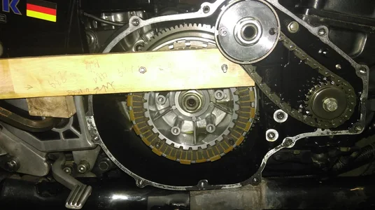

Vibrationen kommen vom Kupplungskorb, der läuft nicht ganz gerade hat minimales Spiel ,muss gewechselt werden. Vorschläge für die 30 er Mutter? Gruss Lars

Schlüssel zum gegenhalten aus alten Kupplungsstahlscheiben bauen,Bild gibts hier im Forum unter Spezialwerkzeug.

Ja habe ich schon gebaut ,aber die Kupplung dreht ja als solche mit selbst mit eingelegtem Gang und Fuss auf der Bremse .Außer dem steht das Teil ja im Kupplungsgehäuse ca 5 cm zurück und da will man ja auch keine Gewalt anwenden.

Schlagschrauber hat sich für solche Arbeiten schon bewährt.
