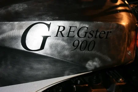

Weiß irgendwer im Forum, ob bzw. welche Tanks anderer Motorräder an eine GPZ 900 R (´88) passen? Ich hätte gerne einen "rundlicheren" Tank - wie z.B. von den Zephyrs - an meinem Motorrad, ohne aber eine Sonderanfertigung beauftragen zu müssen... oder fahrt ihr alle den Original-Tank ? Unabhängig von der Form: ich bin ja unverändert auf der Suche nach einer "blanker Metalltank-Optik" und habe dazu meinen Tank entlackt, dezent abgeschliffen und mit 2Komponenten-Klarlack behandelt; mir gefällt das sehr gut - allerdings zeigen sich jetzt (rund 6 Monate nach der Aktion) die ersten feinen Rost-Fädchen auf dem Tank - was auch zu erwarten war... Gibt es eine Pulverung in Transparent ? das wäre dann wohl haltbarer... oder bleibe ich bei meinem 2K-Klarlack und gehe die Sache nochmal etwas ordentlicher an?? Welche Erfahrungen und Tipps habt ihr zu diesem Thema? Danke im voraus Gruß Gregor |

Transparent Pulverbeschichten ist doch nicht die Lösung, die ich anstrebe. Habe jetzt mit verschiedenen Dienstleistern kontaktet und die Auskunft ist immer gleich:
- der Tank muss nochmal vorbehandelt werden (gestrahlt) wodurch er eine eher silberen Oberfläche bekommt, darauf transparentes Pulvern ändert an diesem Farbton nichts mehr - unabhängig davon übernimmt keiner der Anbieter irgendeine Garantie für die Haltbarkeit dieser Pulverung, da soetwas eher für den Innenbereich vorgesehen ist (da würden sich dann wohl ähnliche Rost-Äderchen zeigen im Laufe der Monate, wie ich es bei meinem Eigenversuch mit Klarlack jetzt auch feststelle...) Ich habe mal weiter recherchiert in Sachen "Tank verchromen" - da liegt die Preisspanne zwischen 240,- bis 350,- Euronen.... Wahrscheinlich werde ich das Thema "Tank-Optik" damit einfach so belassen, wie es ist - und den Tank nochmal in Ruhe "blanken" und mit 2K-Klarlack (dieses Mal bei den empfohlenen Temperaturen und Trocknungszeiten) besprühen - und gut iss.... AUSSER es würde mich doch irgendwann ein Alu-Tank finden (zum halbwegs tragbaren Preis) :-)) |

Hi Ralf
Schön, auch Dich hier in Gregors Fragestunde begrüßen zu dürfen :-))) Folie habe ich schon im Winter recherchiert - und verworfen; die Alu-Optiken (??) sind alle so super-sauber, wenn Du weißt, was ich meine - industriell glatt und gleichmäßige Optik, das hat nix mit der Alu-Optik zu tun, die ich suche: Alu Natur/"gelebt"... Ich werde mich im Spätjahr entscheiden zwischen - Tank blank wie er ist, aber nochmal sauber mit 2K-Klarlack behandelt - galvanisch verchromt - Orange-Chrom in einem alternativen Verfahren (habe ich diese Woche erst herausgefunden...) Die beiden Chrom-Varianten kosten jewiels 290,- plus MWST (und Versand) - das ist also auch eine Kostenfrage.... Obwohl Orange-Chrom natürlich schon ´was hat :-)) Gruß Gregor |
