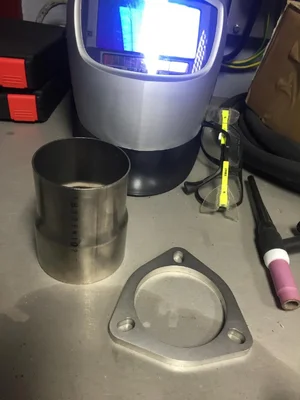

So mal ein paar Teile geordert.
Passt wie Arsch auf Eimer .
Lochabstand bei meinem Barracuda Endtopf ist 83 mm, bei dem Flansch 86 , da Langloch
kein Problem passt.
Die Reduzierung ist 76mm innen auf 70mm innen, passt auch wunderbar auf die Devilkrmmer .
Wenn ich Lust hab und das Wetter ist shize werd ich am WE mal basteln.
Falls es wen interessiert, die Teile sind von hier https://www.hild-tuning.de/auspuffteile/

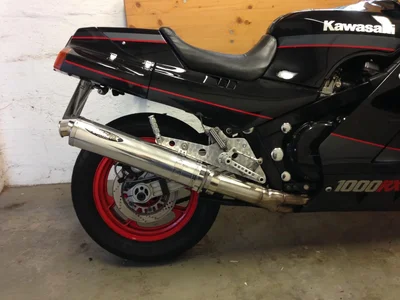

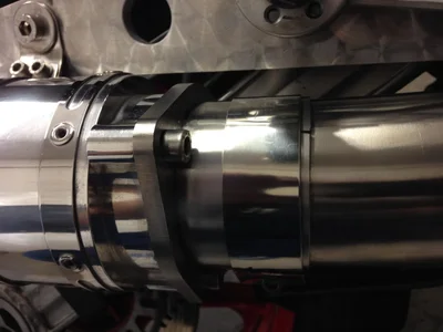

So , Adapter ist fertig .
