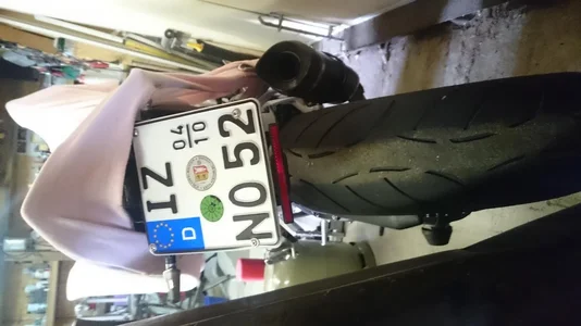

Hier kannst du mal beide Rckstrahler montiert sehen.
Andreas

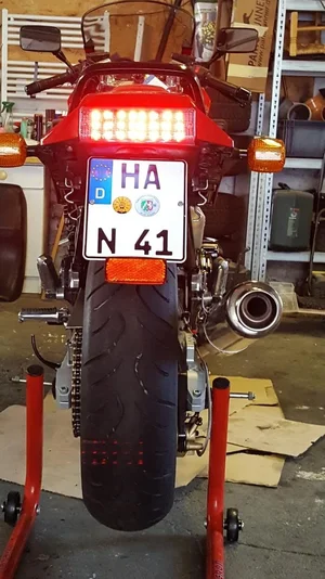

Anhang 45772
Anhang 45773
Hallo Andreas,
danke Dir, habe gerade bei Luise den schmalen rechteckigen geordert!!
Gru Jrgen

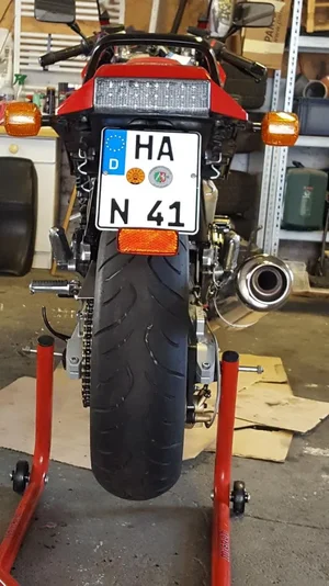

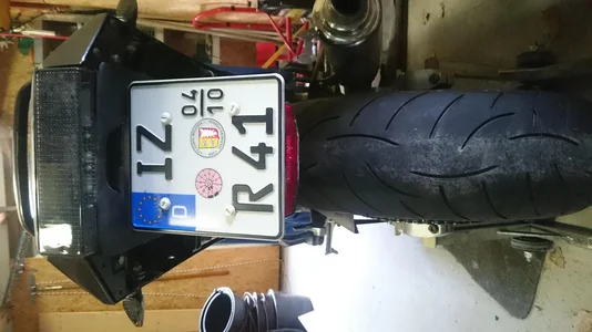

Blinzeln Restarbeiten
Hallo GPZ' ler,
letzten Tage immer wieder mal an die Dicke ran und die noch ntigen Arbeiten
fr die erste Probefahrt mit Tauschmotor gettigt.
Khlmittel aufgefllt und Dichtigkeit geprft, lstand kontrolliert und nachgefllt.

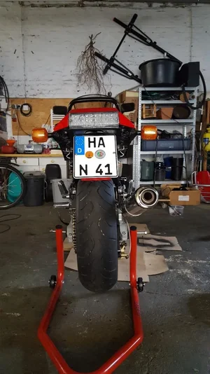

Neuen Rckstrahler montiert (Dank an Andreas fr den Tipp)
In dem Zusammenhang dann auch noch klare Blinkerglser bestellt, um die Optik an das LED-Rcklicht anzupassen.
Versucht das Nummernschild ordentlich zu anzubringen.

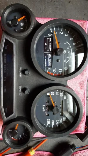

Weil ich nun nach dem Motorschaden zum Angsthasen mutiert bin, habe ich meine Instrumententafel berarbeitet.
- Wassertemperaturschtzeisen gegen eine mit Skala getauscht
- ldruckinstrument integriert
- ltemperaturinstrument integriert
Funktioniert nun alles ganz gut, lediglich der DZM zeigt noch falsch an, denke die Nadel ist an falscher Position aufgesteckt.
Hat da mal jemand einen Tipp wie den kalibrieren kann, z.B. Signalgenerator an Geberleitung -> ~ 42Hz = 5000U/min oder gibt es da einfachere Mglichkeiten auer
den Motor im Leerlauf zu qulen und dann den Zeiger drauf zu pfriemeln
Denke das am WE endlich zur Probefahrt aufbrechen kann, aus dem Grund leider auch noch kein Sommertreff, denn so lang sollte die Probefahrt nicht werden.
