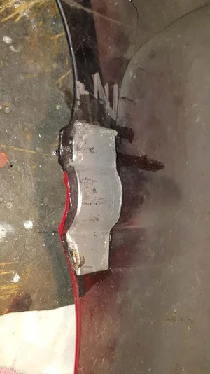

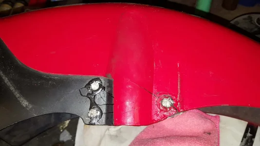

also mit einigen Teilen ab in den Heizungskeller: Habe mich dann heute um den Vorderrad- Kotflügel gekümmert, da dieser schon bei der Originalgabel eingerissen war, mussten die Befestigungpunkte "Alt" und die neuen berücksichtigt werden. Habe dann Alubleche gedengelt und innen im Fender eingklebt, schaut auf den ersten Blick ganz gut aus. Hoffe das der 2K-Kleber morgen so ausgehärtet ist das eine Weiterbearbeitung und das Bohren der Befestigungslöcher dann möglich ist. Dann das Mittelteil der Verkleidung getapt -> alles Schäden durch ne' blöde Blage die den Hobel umgeschmissen hat, na ja Schnee von gestern. Außerdem noch den Befestigungspröppel des Seitendeckels wieder angeklebt. Zwischendurch am Haus gearbeitet und dann gemeint -> mal eben die neuen Nadellager in die Schwinge einbauen -> geht ja schnell!!! Erste Faust -> beide Lager bis bündig rein gekloppt - na ja , dachte ist ok, die paar Millimeter für die Dichtringe haben es mir und den Lagern dann besorgt -> beide im Ars....!!!! Nachdem der dicke Hals dann abgeschwollen war, an die andere Faust -> Faust mit Fön warm gemacht, derweil die Lager in einem Schneehaufen vor der Tür warteten -> und siehe es geht tatsächlich "schnell" -> Lehrgeld!!! Neue Lager für die andre Faust gerade bestellt!! Mach solche Geschichten halt nicht jeden Tag, aber Spaß macht es trotzdem (abgesehen vom dicken Hals mit den Lagern im ersten Versuch)!!!! Gruß Jürgen
