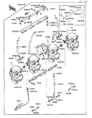

Hallo Leute,
erst einmal muß ich euch zu diesem tollen Forum gratulieren, habe schon öfter aus Neugierde hier herumgestöbert. Da ich bis jetzt aber nie Probleme mit meiner 900er hatte, ist es beim stöbern geblieben. Jetzt ist es aber soweit. Ein Kumpel hat meinen Vergaser ausgebaut und gereinigt, und jetzt haben wir ein Problem mit den Unterdruckleitungen. Kann mir vielleicht jemand ein Anschlußschema für die Unterdruckleitungen zu kommen lassen? Danke im voraus Matze900 |

Moin Matze,
Es gibt afaik nur eine Unterdruckleitung, und die geht vom 2ten (li. nach re.) Vergaser zum Benzinhahn. Ist an der stelle angeschlossen wo die anderen drei so (hoffentlich dichte) Gummikappen haben. Tobias |

Hallo tobiasu,
danke für die schnelle Antwort, doch so einfach ist das nicht mit den Unterdruckleitungen. Da es sich bei meiner GPZ um ein Importmodell ( Meilentacho ) handelt, sind einige Sachen daran anders. Die anderen Vergaser sind nicht mit Gummistopfen versehen, sondern es gehen überall Leitungen an die Anschlüsse. Dank deiner Antwort werde ich erst einmal den zweiten Vergaser von li. anschließen, und die anderen Leitungen ausprobieren. Tschau und schönen Abend noch Matze |

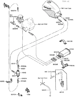

Schau mal hier, vielleicht hilft Dir das weiter:
Gruß, Alex |
31.07.2006, 22:53 | #7 |
Danke dir für die Zeichnungen, werde sie ausdrucken und die Leitungen in einer ruhigen Minute (wenn es die Zeit erlaubt) verfolgen. Tschau
