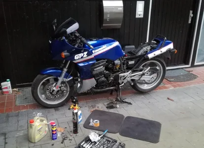

Hallo Zusammen.

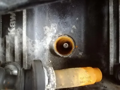

ich bin neu hier und habe mch heute auch vorgestellt. Die GPZ900R die ich gekauft habe hat 10 Jahre gestanden und ich will sie wiederbeleben. Ich habe als erstes die Kerzen rausgeschraubt, wobei bei der linken offensichtlich lange Wasser im Kerzenloch stand und die Kerze äußerlich stark angerostet war. Grlücklicherweise gingen alle ohne Gewinde raus, dann WD40 in den Brennraum und mal mit Gang drin geschoben. Zum Glück auch nicht fest. Dann Tank und die Vergaserkammern leer gemacht, frischer Sprit.. Öl mit Ölfilter, + Luftfilter gewechselt und mit neuer Batterie erstmal ohne Kerzen drehen gelassen. Dann mit neuen Kerzen sprang sie auch an, allerdings ohne den rechten Zylinder. Jetzt sind die Vergaser dran, ich habe mir eine überholte Vergaseranlage gekauft und hoffe die taugt was. Bei der Gelegenheit sollen die Vergasergummis auch neu. Konkrete Frage an Euch: Gibt es unterschiedliche Qualitäten und woher am besten kaufen? In der Bucht gibt es einen Satz für 25 Euro...? Gruß aus Bonn Nico
