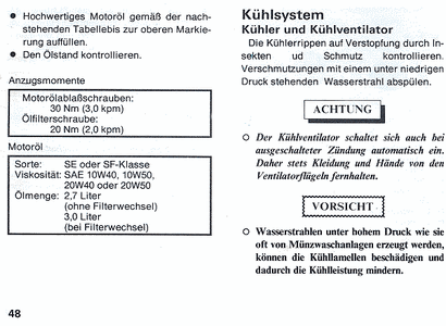

Bitte schön! Dazwischen geht dann übrigens auch:
27.03.2012, 14:55 | #18 |
Beiträge: 5.527
ist vielleicht im Winter oder besser gesagt bei Kälte nicht das Optimum, aber wenn man nur im Sommer fährt, ist´s halt egal.

Wo bekommt man denn heute noch Öle der "SE-" oder "SF-Klasse"?
http://www.api.org/certifications/en...010_120210.pdf |
