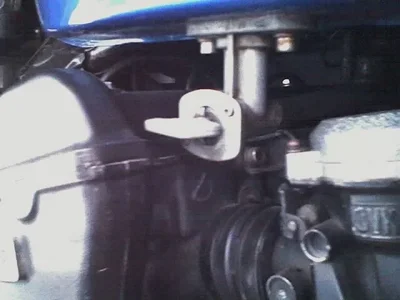

Hmmm, das ist ein sehr merkwuerdiges Zwitterwesen. Der Hahn/Knebel sieht aus wie
der von der GPZ750 Turbo, an welchen eine Adapterplatte der GPZ900 oder KZ750E drangebaut wurde. Der manuelle Ersatzhahn der Z650 ist deutlich laenger (siehe Bilder von Michael), insgesamt 79mm. Sei doch mal so nett und mess bitte die Gesamtlaenge inkl. der Adapterplatte bis ganz unten. Sowie die Tiefe. Der Hahn auf den Bilder scheint weiter nach der Seite rauszustehen. Das Problem das wir mit dem Z650-Hahn bekommen koennten ist der Vergasergummi in den Block bzw. evtl. die Vergaserdeckel. Wenn ich die Tage Zeit finde mach ich ein kleines Holzmodell und guck wie das passt. Erst muss ich aber mal die Juli-CD/DVD feddichmachen :-)) @Seikel: Ok, war ein Versuch wert. Eine Bezugsquelle haben wir ja. Ich hab gestern ein Holzklotzchen mit den genannten Abmessungen vorbereitet und schon mal grob drangehalten. Das koennte passen. Man muss nur drauf achten dass die Spritleitung noch halbwegs waagerecht verlegt ist. Hat da jemand mit Erfahrung? Eigentlich sollte der Druck aus der Hoehe des Tanks locker reichen um den Sprit durch eine etwas "ansteigende" Leitung zu treiben. Oder??? Die +12V wollte ich irgdwo abnehmen (evtl. Sicherungskasten) wo die nach Einschalten der Zuendung anliegen. Irgendwelche Ratschlaege dazu?

Ei mache mer doch auch. Der elektrische oder manuelle Absperr"schieber" ist ein Alternativpfad.
Warten wir doch einfach mal auf die Ergebnisse von MichaelB. Parallel dazu versuche ich immer noch rauszufinden, was an dem Originalhahn der GPZ900R fuer "OFF" in der "12-Uhr"-Stellung veraendert werden muss. Dazu sind aber umfangreiche Testaufbauten notwendig. Also, fassen wir zusammen: Die erste praeferierte Loesung ist ein Hahn mit OFF/ON/RES ala Z650 mit sauberer 44mm Adapterplatte aber passen muss er. 2.) das elektrische oder manuelle Ventil zusaetzlich, wobei dann auch die ON/RES Stellung erhalten bleibt. Alles andere wurde im Prinzip im Verlauf des Freds ausgeschlossen. BTW: Der Schlauchanschluss der Z650-"Alternativhahns" von XMAS hat 8mm ist also fuer den Originalschlauch ausgelegt.
