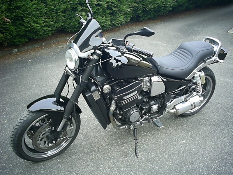

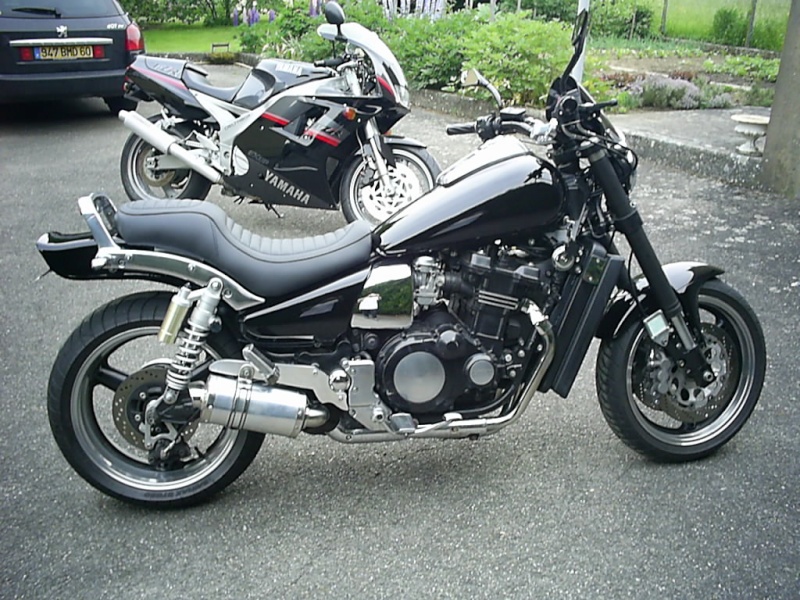

Standard Mein ZL 1000
Ich wollte mal meine Gurke vorstellen.
Also, ZL 1000 US Model mit 1990 GSXR 1100 Upsidedown Gabel mit spezial Brcke.
Tokico 3 Kolben Bremsen von ZXR, GSX 1400 Dmpfer Hinten
Shark Racing Alu Auspufftpfe fr Ducati 900SS, um 6" gekrzt
Hayabuza 6" Felge Hinten, mit 200 Reifen, spezial Anfertigung mit V-Max "Kupplungsdmpfer" oder wie das sich nennt...
V-Max Scheinwerfer und Windschild.

Wie sauber und gepflegt Eure Mhlen sind, da bekomme ich ja rote Ohren..., steckt sicher ne Menge Arbeit drin.

sehr schnes teil!!!:-)

N, im laufe vieler Jahre ist der Putzvorgang maximal optimiert und rationalisiert.
Ich hab eine total mit Schlamm eingesaute Kiste in weniger als 1 Stunde blitzeblank ! Das ist ne Art Ritual.
Und die Yamaha hinten im Bild is auch chic......

Tolles Moped,sieht wirklich hei aus!
ist zu verkaufen...leider! Aber man muss sich schonmal von Sachen trennen...

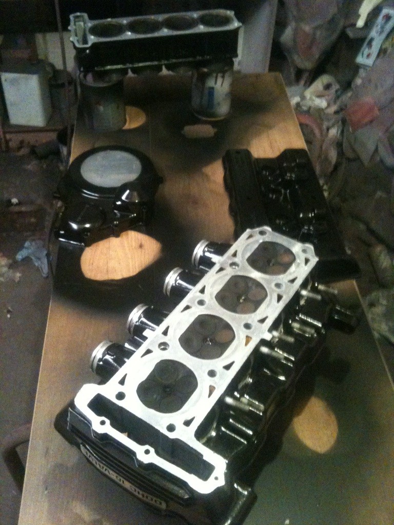

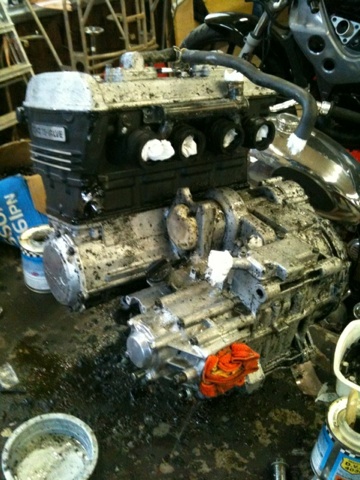

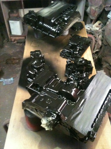

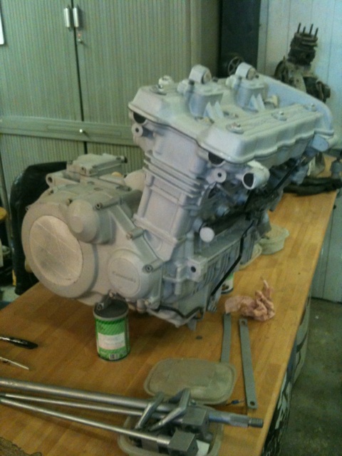

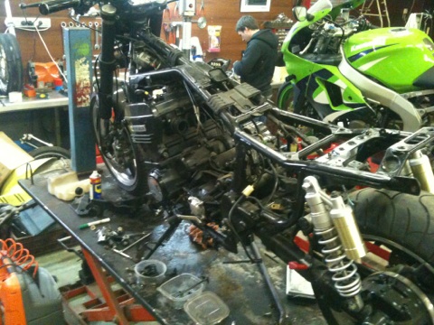

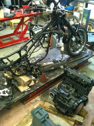

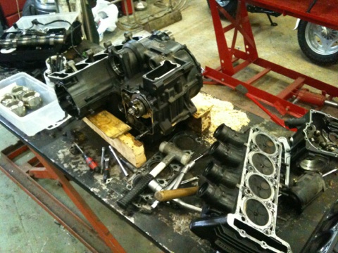

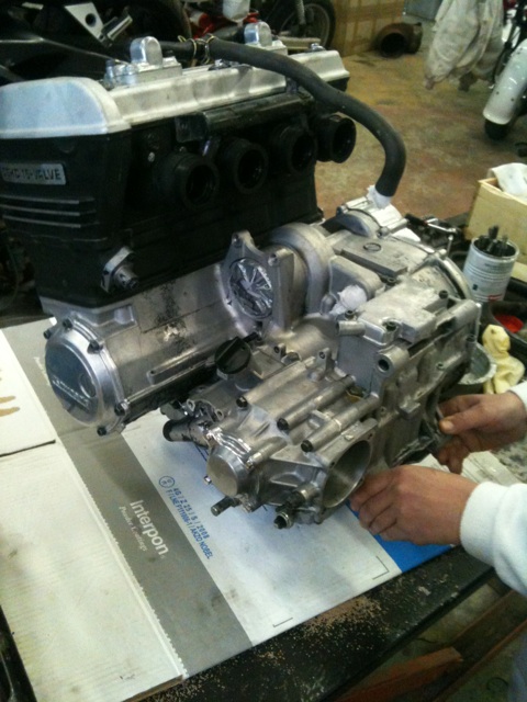

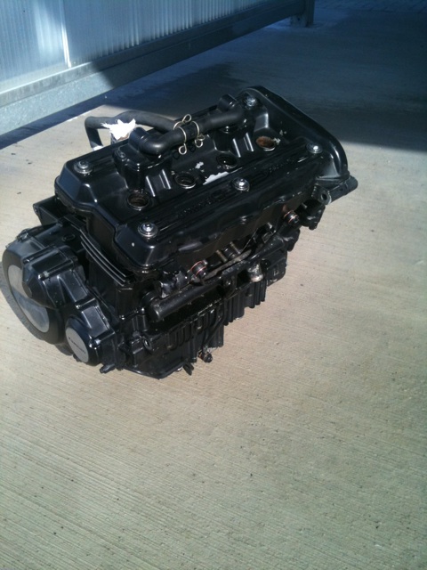

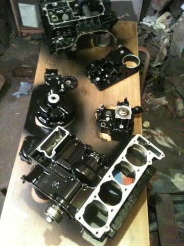

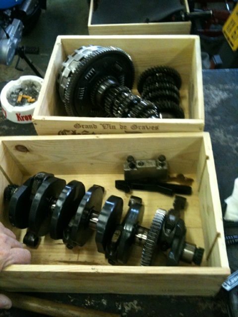

Ist zur Zeit zerlegt, Rahmen wird Pulverbeschichtet, Motor neu verdichtet, usw...
Fr diesen Winter wird das Moped nicht zu schlecht aussehen.

hallo,
sehr schnes bike.
wer macht so einen hinterradumbau?
habe vorne zrx1200 gabel drin hinten jedoch noch original 15zoll

Marke Eigenbau...
es wurden 3 Felgen benutzt um diese felge zu machen, sprich:
1) original ZL Felgen, um den Einbau am Kardan zu ermglichen.
2) Dazu wurde ein Kupplungsdmpfer von einer V-Max angepasst weil die Jungs von Kawa zu bld waren, um so ein Teil einzubauen...
(bisschen krass ausgedrckt, aber ist so, wer eine V-max gefahren ist, weiss was ich meine...)
3) Dann endlich eine Hayabuza 6 Zoll Felge, in der die ganzen Sachen eingeschweisst wurden... und so passt auch ein 200 Reifen drauf
Also, mit berarbeitung und "Versteiferung" der Schwinge, ein zwo Mille Scheinchen weg... autch...
Bei Deget kostet der Spass um die 1500 mit Schwinge ab original Felge aber ohne Dmpfer.

In Holland fahren auch ein paar Eli`s mit selbstgebratenen Felgen rumm,
Leider bei uns sehr riskant.
Geht solange gut bis es ein Graukittel oder Wachtelmeister merkt oder eine Schweinaht reit. Was nicht heien soll das alles ohne Tv schlecht ist.
Fr Deutschland kann ich Georg DEGET empfehlen.
Bin ich sehr zufrieden mit.
Wenn der SCHE.... TV nur nicht wre! ! ! ! !

Ich habe die Teile zu einer Schweisserfirma gebracht, die in racing Teile spezialisiert ist.
Da werden die Teile per Rntgenaufnahme kontroliert.
(ich bin Verrckt aber nicht bescheuert...)

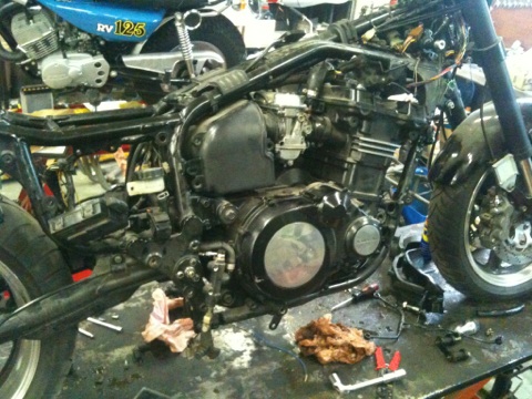

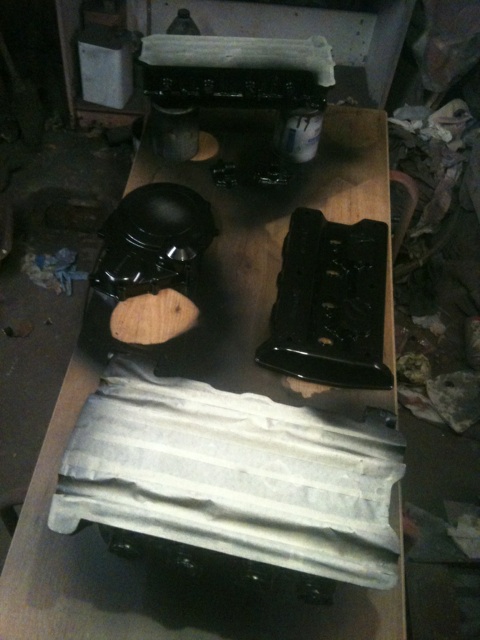

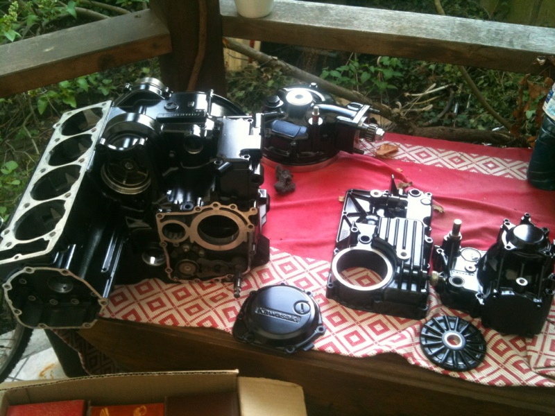

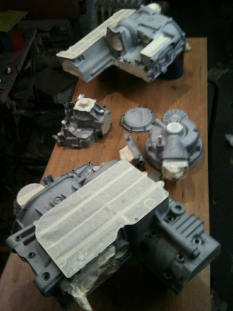

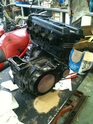

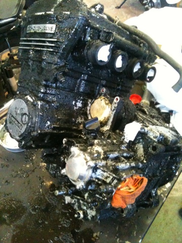

A propos, so sieht mein ZL zur Zeit aus...

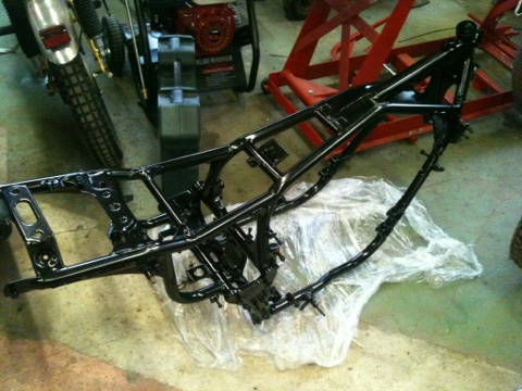

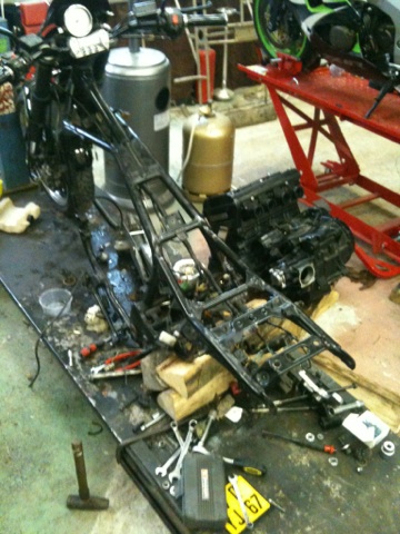

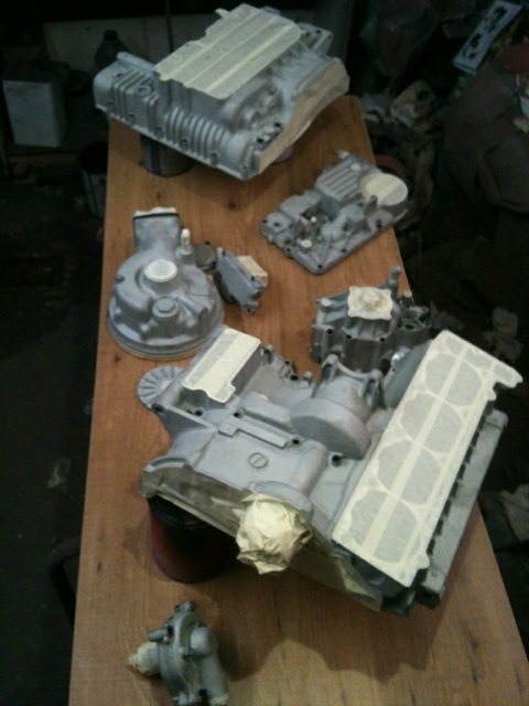

und Rahmen, zurck aus der Pulverbeschichtung...

Das ist schon klar das sich mit einer eiernden schlecht geschweiten Felge niemand auf die Strasse traut.
War auch nicht persnlich gemeint, ich wollte damit nur sagen das so etwas in Deutschland nicht funktionieren wrde. Ohne Festigkeitsgutachten - keine Eintragung.
