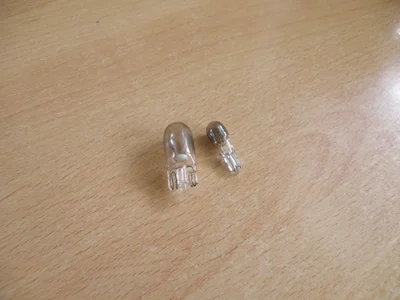

Da ich das Cockpit ausgebaut und zerlegt habe wollte ich auch gleich alle Lämpchen erneuern. Das sind 10 Stück mit 3 Sorten. Hat die schonmal einer nachgekauft. Original Kawa für über 40€. Bei Ebay die 12V 3W T-7 / Stück über 5€ / 4 Stück benötigt. Ich habe keine Lust auf viele Kilometer und dann zu hören, haben wir nicht. Polo, Louis usw. haben die nicht. Bin für jeden Rat dankbar. pferd

https://www.louis.de/artikel/glassockellampe-12v-1-7w/10031121?list=f1e61d2c3e21df9b002eab6f43d11260&fil ter_article_number=10031121 Weitere 4 Versionen: https://www.louis.de/artikel/anzeigenlampe-12v/10031032?list=1dcf50f2bb04193d14b27971ebf33e55 Die davon passenden hab ich auch bei mir in Tacho, DZM und Tankanzeige der ZL verbaut. Wirds ja keine großen Unterschiede zur GPZ-Beleuchtung geben. Die Tankanzeigenbirne hat laut WHB eine geringere Wattzahl hinterm Komma und brennt dauern durch. Die Louis-Variante mit etwas mehr hinterm Komma drin und die brennt und brennt und brennt...... Ex-ZL-Dirk

die kleineren nennen sich T5, die größeren T10, ich hab originale, Ersatzware, stärkere mit 5 Watt und in LED, da sind die kleinen etwas schwach, die T10 ok, und gut sind die T10 als COB-LED. Original sinds 3erlei, weil T10 in 3 und 3,5 Watt verbaut sind, so ein Krampf. Peter schreib mir was du brauchst und du bekommst sie per Post! Auch als LED.

Von der Großen 5 Stück a 3,4 W 1 Stück a 1,7 W Von der Kleinen 4 Stück a 3 W Bulb T-7 Ich weiß nicht wie wichtig die Wattzahlen sind.

Egal, weniger Watt - dunkler, mehr Watt heller.
Sehen tut den Unterschied nicht mal ein Belichtungsmesser................. Ich empfehle helle für Blinker, Leerlauf und rote Leuchten, Licht und so reichen die weniger hellen.
