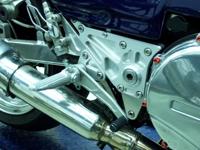

hi leute hat vieleicht jemand ne idee wie ich am besten die leitungen zum bremsflüssigkeitsbehälter, bei der montage einer giembelfussrastenanlage, verläge
vieleicht hat auch jemand ein bild für mich mfg und danke

danke fürs bild hab gedacht jemand weiss wie man den schlauch schöner verlegen kann

Das Bild entstand nach nem Unfall (nicht durch mich verschuldet), ich hab mir dann erst mal gemütlich n Bierchen aufgemacht wärend ich auf den Transporter wartete ...... Zu den Leitungen konstruktionsbedingt haste da nicht viel möglichkeiten :-( Das einzige was du versuchen kannst ist die Zuleitung durch das Loch in der Grundplatte zu frickeln. Und je nachdem mit ner Stahlflex kannste evtl auch durch ne Bohrung in der Platte, ob das dann im endefekt besser ausschaut sei dahin gestellt, Die Gimbel Rasten sind nun mal nicht unbedingt schön ;-) Was mir grad einfällt ich glaub der Hightower hat oder hatte auch so ne Anlage drauf und der achtet etwas mehr auf sein Moped vlt hatte er ne bessere Lösung.

Eine Möglichkeit es schöner zu machen wäre ein außen liegender Ausgleichsbehälter oder wie schon geschrieben Stahlflex. Irgendwie muss der Schlauch nunmal verlegt werden. So viele Möglichkeiten gibts da ja nicht. Aber das Wärmeschutzblech sollte natürlich dazwischen wenn der Auspuff so dicht dran ist. Funzt aber. Ich hab bei mir nur die Bandschelle mit Schrumpfschlauch überzogen, damit es nicht ganz so nach Klempner-Schlauchanschluss aussieht. @ Dunkelmann : Wenn man abgeschossen wird, nützt das Ganze aufpassen aufs Bike nichts. Scheiß an die Beulen, haupsache Du bist noch heil. Geändert von hightower (17.07.2011 um 11:11 Uhr) |

Ich würde mal versuchen, den Schlauch von unten reinlaufen zu lassen. Den Anschluss kann man um 360° drehen. Aber Achtung evtl. muß vorher nach den Jahren der O-ring vom Anschluß neu gemacht werden. Dazu den Sprengring raus, Anschluß raus ziehen , O-Ring tauschen und wieder rückwärts.
Natürlich auf die Schwinge achten. Den Schlauch in gefährdeten Bereichen evtl. ummanteln. Ich habe mir damals einen längeren Schlauch von einer ZZR 1100 geholt, da war Platz zum Spielen. Hab leider grad kein besseres Bild. Gruß, Alex |

Die Ursache für das Frust Bier war ein anderer GPZ fahrer der seine kiste so geschickt weggeschmissen hat das ich mit meiner Kiste drüber gefeilt bin kein schönes erlebnis wenigstens selber nicht aufem Maul gelegen. @Alex?? das bei dir basiert auf der hässlichen Gimbel die ich auch drauf habe????????
18.07.2011, 11:20 | #9 | |
Nee, mal im Ernst, das ist eine von den japanischen Rastenanlagen. Ich wollt damit nur zeigen, daß das Drehen kein Problem ist. Und bei der Gimbel sieht das nach reichlich Platz dahinter aus. Gruß, Alex |

btw viel Platz ist da nicht wirklich :-(
18.07.2011, 13:17 | #11 |
Weder bei Gelis noch bei meiner Dicken würde ich mit dem Schlauch nach unten weg kommen. Wenn die Auspuffanlagen hinten steiler geführt sind bleibt da kein Platz.
