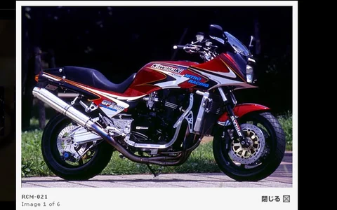

Ich denke was hier wirklich gemeint ist, ist das hier.
Hab selbst schon gesucht wie blöd, ich weiß auch nicht wo man sowas herkriegen soll. Da es auf vielen Youtube-Vids aus Japan zu finden ist, evtl. da. |
11.12.2009, 15:53 | #11 | ||
Beiträge: 5.572
Renommee-Modifikator: 45 |
Und man bekam das nur in Japan, mittlerweile wird das Angebot aber auch immer weniger, da die GPZ dort auch seit 6 Jahren nicht mehr verkauft/produziert wird. |
11.12.2009, 21:00 | #12 | |
Edit: Das muss nicht heißen, dass es hier auch so ist. Soll nur mal zum nachdenken anregen. Nur mal als Beispiel: Ein Rohr und eine Stange aus gleichem Material haben beide den gleichen Durchmesser und Länge. Die meisten werden jetzt sagen: Die Stange ist stabiler und schwerer zu Biegen. Falsch, ist genau gegenteilig. Das Rohr ist nicht nur leichter sondern auch noch stabiler, aufgrund des Profilquerschnitts ergibt sich nämlich ein günstigerer Kraftverlauf. Ist eben nicht immer alles so wie es auf den ersten Blick scheint. |

doch kann man,
Das Ding ist ein Schmarrn.!! nur was für die Optik Der Motor dazwischen verwindet sich nicht.! Wenn der in Gummi gelagert währe, dann sieht das anderes aus, ist er aber nicht.

Und ob der Motor sich verwindet. Die Frage ist nur wie viel

Beiträge: 2.120
Renommee-Modifikator: 26 |
wenn der sich verwinden würde, dann hätte man permanente Lagerschäden, und überall Öl aus den Zylinderdichtungen. zudem, wo sollen die Kräfte herkommen um den zu verwinden. ?

ja, ist rein theoretisch. ist aber trotzdem so.

noch was, .....
in der MotoGP hat man vor ein paar Jahren gemerkt, dass ein steifer Rahmen gar nicht so gut beim Einlenken ist. Heute baut man Rahmen, welche am Lenkkopf etwas elastisch sind, ist nicht viel, nur im zehntel Bereich. Dasselbe gilt für die Schwinge, mit eine steifen Carbonschwinge kommen nur wenige Fahrer klar.

Beiträge: 2.120
ok, dann lassen wir den Motor sich 1-2 hunderstel nachgeben. Wird man aber nicht merken, hat keinen Einfluss aufs Fahrverhalten.

Das mit den elastischen Rahmen wusste ich gar nicht. Weißt du auch warum genau ein zu steifer Lenkkopf beim Einlenken nachteilig ist? Würde mich mal interessieren.
Wie gesagt, der Motor verwindet sich nur theoretisch, merken tut man das natürlich nicht. Geb ich dir recht. |

das mit dem Einlenken ist nicht der Hauptgrund, da wird nur dem Moment entgegen gewirkt das beim Lenkimpuls entsteht.
Der eigentliche Grund liegt in der Traktion in Schräglage. Eine genau deffinierte und reproduzierbare Flexibilität in Lenkkopf und Schwinge ergibt mehr mechanischen Grip. Und da waren grade die Ducati mit ihrem Gitterrohrrahmen im Vorteil, weil der mehr "Gearbeitet" hat. Das hat man zunächst gar nicht verstanden warum das so ist, es lagen ja nur Erfahrungen mit 500 ccm Zweitakter vor. Die Nutzer von Aluminium-Rahmen haben dann versucht nachzurüsten, indem man die vorderen Motoraufhängungen reduziert, und die Schwingenlagerungen geändert hat. Das zusammen ergab dann ein flexibles Verhalten. Und das ist auch der Grund, warum die Ducati´s gut mit den Carbonschwingen zurecht kommen, da ist der Rahmen das flexible Element.
