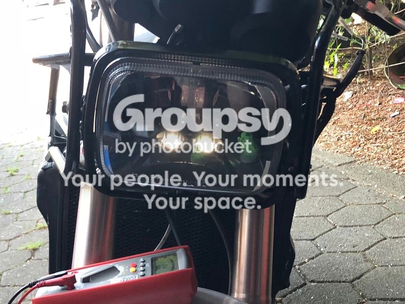

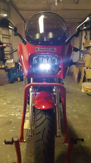

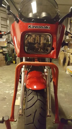

LED Scheinwerfer
Wollte mal wieder was an der GPZ verändern. Habe von Klarglas auf LED (mit E-Nummer) umgebaut. Wie der Klarglas Scheinwerfer ohne Halterungen. Die Originalhalterungen des GPZ Scheinwerfers passen nicht, müssen niedriger sein

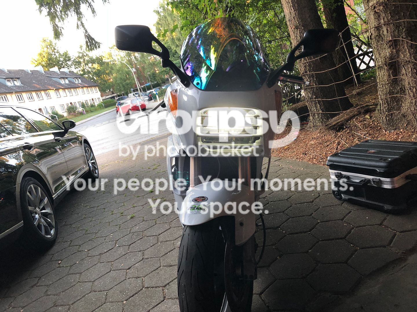

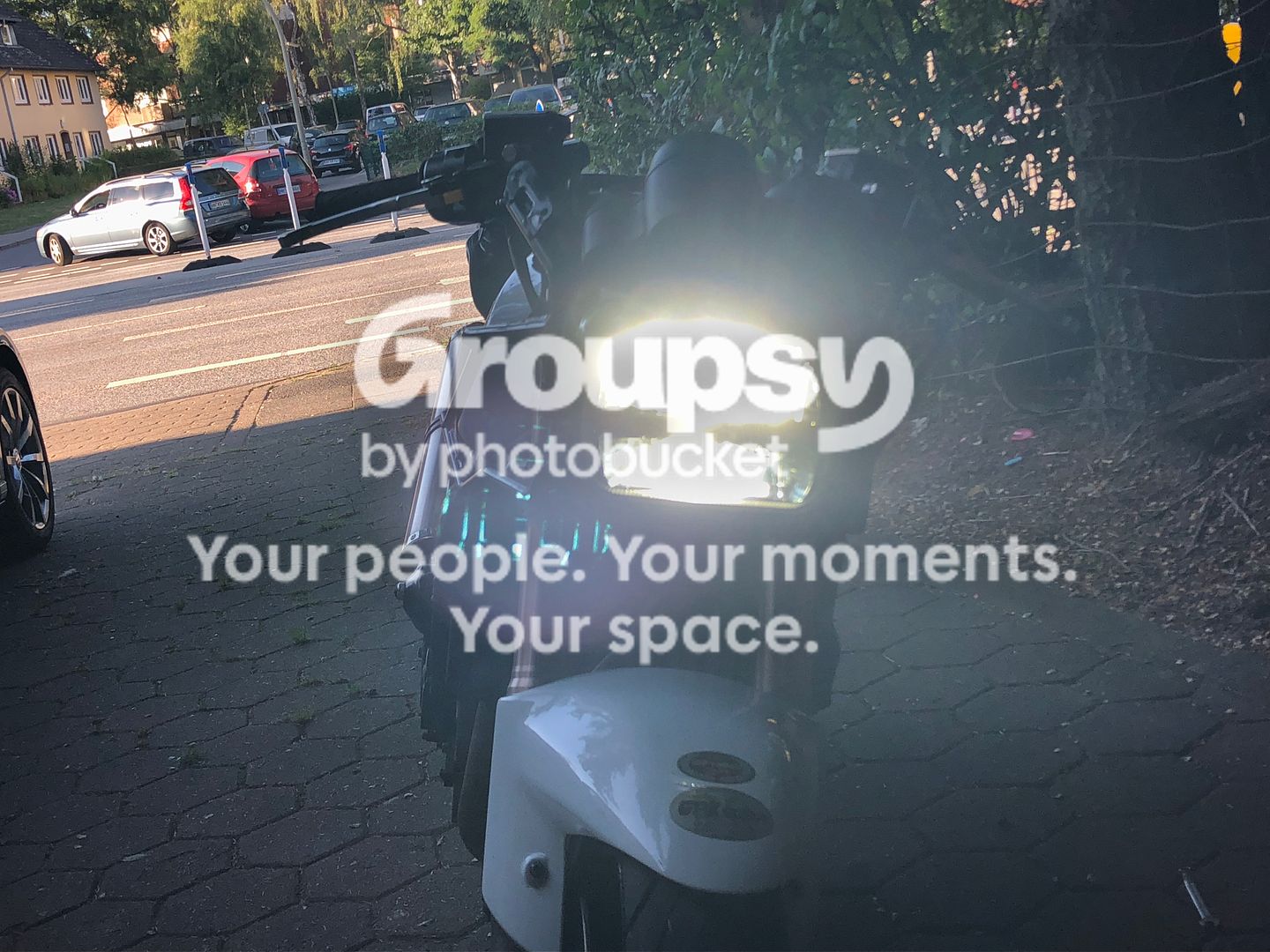

So Gerd, bin für Dich längr wach geblieben und im Dunkeln nach Hause gefahren. Das Licht ist echt gut, viel besser als beim Klarglas.

Jo, zumindest 2 Halter. Der Obere und Untere passte nicht vom Originalen Scheinwerfer, waren zu hoch für den Lampenkörper. Den Einsteller für links/ rechts paßte vom original Scheinwerfer

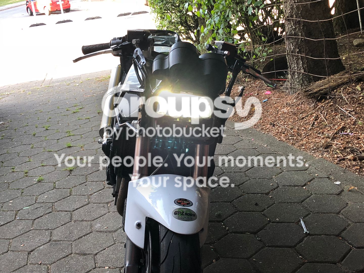

Nu ist er auch eingebaut
Hallo werte Forenmitglieder,
da es in der Woche meist zu heiss war um mit dem Moped um die Ecken zu räubern, habe ich mich um den Scheinwerfer gekümmert. Einen alten geschlachtet (danke Django) und den neuen Truck-Lite einbaufertig gemacht. Gestern dann Kanzel runter, H4 raus und den LED rein. Sieht gut aus und macht jede Menge Licht, Rüdigers Hinweise kann ich nur bestätigen: - Oberen und unteren Halter neu fertigen, da original zu hoch - Die Messer der amerikanischen H4 Stecker scheinen breiter als unsere zu sein, habe ich ein wenig bearbeitet, dann passt es!!
