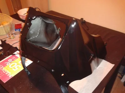

06.03.2015, 13:15 | #22 |
Beiträge: 587
Was lange währt, wird endlich gut!
So,grade mit dem Mittelteil fertig!
Ich bin super zufrieden mit dem Ergebnis! Man sieht zwar an einer kleinen stelle, dass sie da schon mal repariert wurde, aber da kommt ja nachher noch ein Aufkleber drüber! Also alles super und ich bin froh, dass es so gut geklappt hat. Hätte nicht gedacht, dass das mit der Sprühdose so gut klappt. Lieben Gruß, Micha
