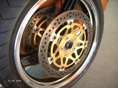

Moin, Moin!
Ich habe gerade begonnen meine Felgen zu entlacken. Habe mir dafür so Drahtbürtstenaufsätze für die Bohrmaschine besorgt. Leider bin ich nicht allzu weit gekommen, da diese Drahtbürsten ganz schöne Riefen in der Felge hinterlassen! Hat jemand eine Idee, wie ich möglichst einfach und kostengünstig den Lack von meinen Felgen runter bekomme, ohne die ganze Felge zu zerkratzen?? Gruß Fabian |

So, die Felgen sind nun endlich fertig. Zum entlacken hab ich sie weggegeben (30€). Poliert mit dem Polierset von Louise und lackiert mit der Sprühdose aus dem Kfz-Zubehör. Gruß Fabian Geändert von 900R (14.01.2006 um 12:19 Uhr) |
14.01.2006, 12:08 | #17 |
Moin, Moin!
Ich hab erst poliert und dann lackiert. Allerdings musste ich nach dem Lackieren noch ein bischen nachpolieren. Ich glaube ich würde das ganze vermutlich nicht nochmal machen, ohne die Felge in Drehbewegung versetzen zu können. Das schleifen von Hand vor dem Polieren war echt ne Qual! Das hab ich wie Helmi (Peter-Propeller) gemacht. Achse in den Schraubstock gespannt, Felge drauf und von Hand gedreht. Würd ich keinem empfehlen! Gruß Fabian |
