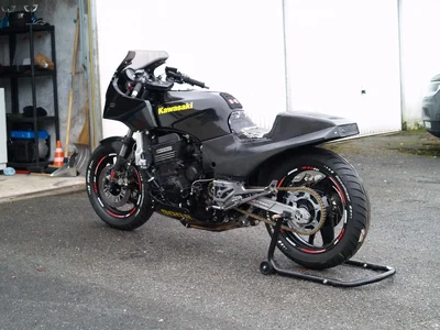

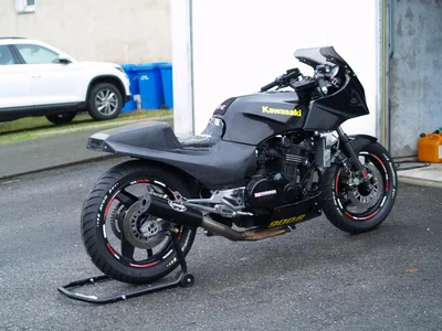

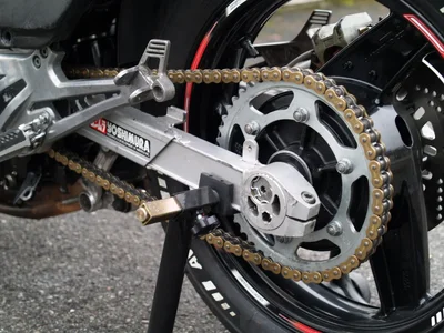

So, nachdem mir der Spass echt vergangen ist und ich die Sache etwas ruhen gelassen habe bin ich auf den Dachboden, hab mir ein Heck angepasst und die GPZ noch mal umgebaut. Gefällt mir so super. Sitzbank besorgt, eine Rückleuchte für Fahren im Regen und wir nähern uns dem Ende.

Sieht doch klasse aus. Jetzt wird es bstimmt passen, auch für etwas größere Menschen. Ich bin 178cm, da würde ich perfekt drauf sitzen können ;-) Weiterhin Daumendrücker.
17.02.2020, 10:48 | #235 | |
Wirklich das passende drin? Sonst ein Vernünftiges von YSS, Wilbers und Konsorten rein und auf jeden Fall, die Excenter drehen. Dann sieht das gleich ganz anders aus. Gruß, Alex |

Hi, ich schau mir das schön länger an... Du hast definitiv das falsche Federbein drin. So tief war noch keine meiner GPZen. Auch nicht mit Originaluraltbeinchen... Probier mal ein ZZR D Bein. Wenigstens testweise. Ansonsten: Geiles Ding

Hallo Zusammen,
danke, die Maschine ist aber genau so hoch wie die Rote die ich hatte, das Problem ist, ich knipse an einer extrem steilen Auffahrt. Aber ich werde auf jeden Fall mich um das schicke Fahrgestell noch mal kümmern. das mit dem Federbein der ZZR 1100 ist schon mal super, denn Wilbers und Co. sprengen das Budget im Budgetracer. Die Exzenter habe ich gedreht, damit geht die schon mal ein End höher. Musste nur jetzt den Heckständer umbauenw weil die Maschine wieder aufsetzte. Danke für die lieben Tipps

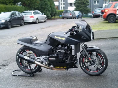

nimm mal n Meter zur Hand und miss bitte mal von Radmitte zu dahin wo die Bank beginnt. Ich hab doch keinen Knick in der Optik... Jedenfalls nicht bevor ich beim ST ein paar Jackys hatte

Naja, ich habe zwei nebeneinander gehabt, da brachut nichts knicken =) Hier ist sie mal gerade. Alles ok meiner Meinung nach =)

So, Kupplung demontiert die Scheiben sind eher mit PacMan zu vergleichen =) das muss ich noch machen. Außen fast fertig, nur noch ein paar Kleinigkeiten.
Sitzhöhe ist viel besser, noch nen bissel einstellarbeiten, aber wird schon und die Öllecks sind auch größtenteils behoben. Bin echt megahappy wie sie geworden ist. Möchte nicht angeben, sondern nur meine Freude mit euch teilen. Superlieben Dank für alle Tipps und jede Hilfe bisher.
