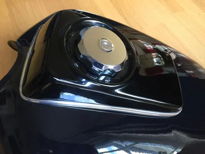

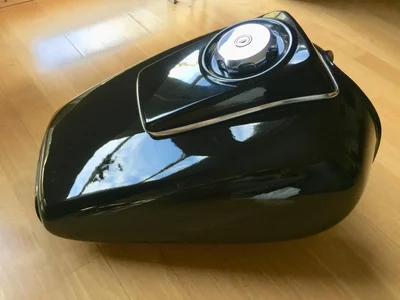

Servus zusammen,

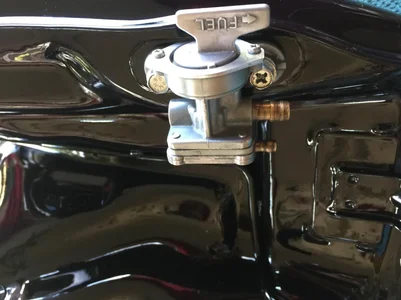

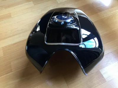

gestern konnte ich endlich meinen Tank endlich vom Pulverbeschichter abholen...... ich weiß schon, jetzt kommen wieder manche, die sagen: "......das muss lackiert werden und nicht pulverbeschichtet... " . Für mich gibt und gab ( habe auch schon den Tank meiner ZL 600A so machen lassen) es jedoch klare Vorteile beim beschichten. 1. der Kunststoffüberzug ist fast sehr unempfindlich und sehr robust und 2. das strahlen und pulvern hat mich genau 80 € gekostet, während mein Lackierer am Ort mit entlacken, spachteln, grundieren, schleifen und lackieren satte 550 € veranschlagt hatte.
14.03.2018, 22:28 | #52 |
Beiträge: 1.750
O o o...
Der Tank ist ja gut. Aber aber.... Die Benzinhahnschrauben sind überhaupt nicht dein Stil! Das zieht das ganze Bike runter! Stell dir vor, es legt sich jemand hin und schaut hinauf! Und überhaupt, du wirst während dem Fahren an diesen Pfusch denken müssen!
14.03.2018, 22:28 | #53 |
Beiträge: 1.750
Ach ja, ich hab immer noch einen Tank beim Ausbeulen,
muss mal nachfragen.

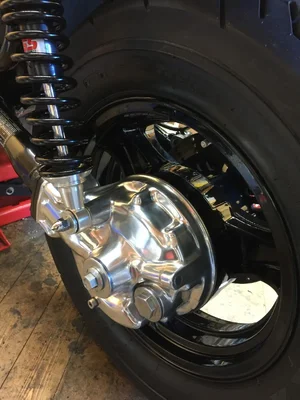

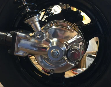

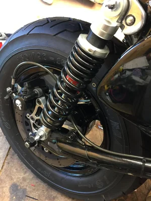

Hab bei dem schönen Wetter mal wieder bisserl weiter gebastelt.
Ventile eingestellt, Zündkabel ausgetauscht, hintere Bremse mit neuer Stahlflexleitung und frischem Saft eingebaut und entlüftet und endlich den polierten Kardanendantrieb montiert und mit neuem Öl versehen. Finde persönlich, dass der Kardan Hammer aussieht. Danke nochmal an Arthur (Supereli) für den Tipp bei ebay :-)))

sieht ja mal sehr geil aus Was ist mit der Verkleidung der Kardanwelle? Wird die auch noch poliert? Lieben Gruß Micha
27.03.2018, 10:58 | #56 |
Das ist meines Wissens nach Stahl...
27.03.2018, 13:04 | #57 |
Kawasaki Industries Registriert seit: 25.03.2015
Ort: Grünwald
Beiträge: 202
die ist aus Stahl und rostet wie sau....... bleibt natürlich schwarz, wie sie ist .

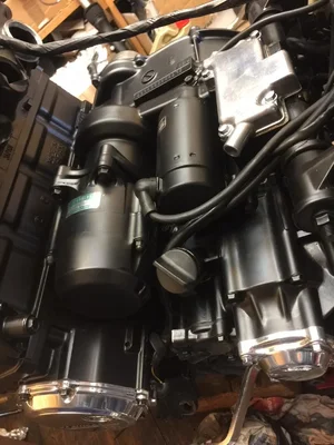

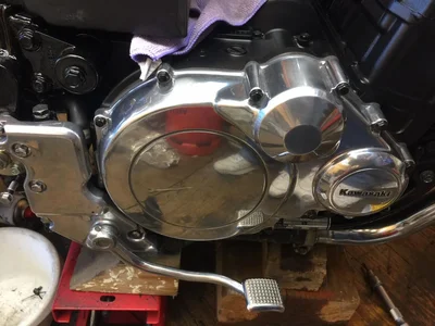

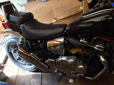

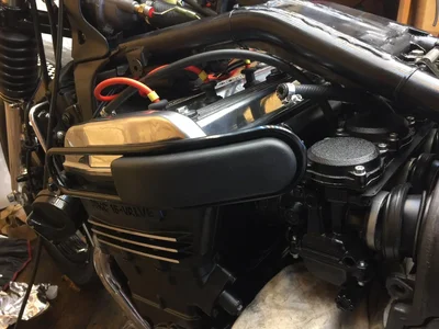

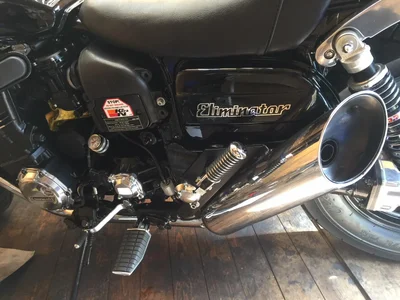

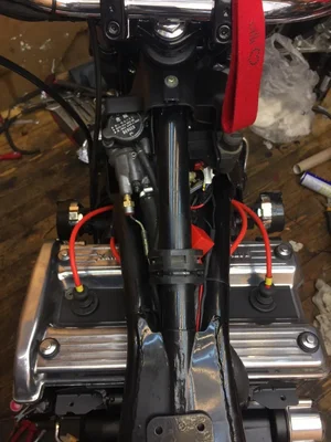

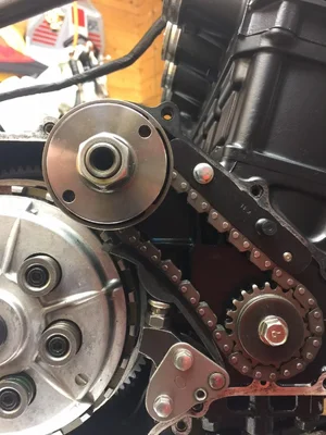

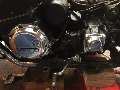

Ostern ist vorbei und ich konnte wieder bisserl was an der Eli arbeiten:
- Neue Kupplung inkl. Reibscheiben, Stahlscheiben und Federn verbaut - Neue Limakette mit manuellem Spanner verbaut - Motorblock beilackiert - Wasserrohr hinten mit neuen O-Ringen eingebaut - Luftfilterkasten mit K&N Dauerfilter und neuen Gummis montiert - überholte Vergaserbatterie mit neuen Zügen eingebaut - Hitzeschutzbügel wieder angebaut - Polierte Deckel beidseitig angebaut - Ventilspiel korrekt eingestellt und Ventildeckel verbaut - neue rote Zündkabel verbaut - Ölwechsel mit Filter, und neues Ölthermometer reingeschraubt - Kühlsystem mehrfach gespült und neu befüllt - Auspuffsammler entrostet, neu lackiert und angebaut - Auspufftöpfe aufpoliert und mit neuen Dichtungen angebaut Und ich habe sie dann am Ostersamstag nach 14 Jahren erstmalig gestartet. Sie ist nach 2 Minuten orgeln tatsächlich angesprungen und recht zügig rund gelaufen. Leider sifft der 2. Vergaser, obwohl ich die Schwimmernadelventile vorher tagelang im Sprit gebadet habe. Mal sehen, ob sich das noch von selbstr gibt, sonst muss der Vergaser wieder raus, was ich unbedingt vermeiden will :-(((

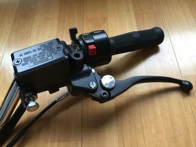

ob das mit der Probefahrt klappt ist seit heute morgen schon wieder mehr als fraglich. Habe gestern schön Veragser synchronisiert und die Eli fast fertig zusammengebaut, nur die Kupplunggeber/Nehmer/Stahlflex musste noch befüllt und entlüftet werden.......und wie es kommen muss, dat Ding will parout nicht pumpen oben an der Armatur. Wie es der Teufel will, habe ich genau dieses Teil nicht ausgetauscht und auch keinen Reparatursatz auf Vorrat gekauft und meine Segeringzange ist auch noch zu groß, so dass ich den Geberzylinder nicht mal zerlegen konnte. Werde heute Abend mal die Pumpe von meiner RX abmontieren und schauen, ob die noch funzt. Falls nicht, wars das wohl mit dem geplanten TÜV am Freitag.

Endlich fertig und sie rennt
Nach ersten ausgiebigen Probefahrten kann ich nur sagen, alles super, sie rennt ordentlich, bremst ordentlich, das neue Fahrwerk ist prima und der Spritverbrauch mit 6,5 L/100km trotz flotter Gangweise wirklich annehmbar.
