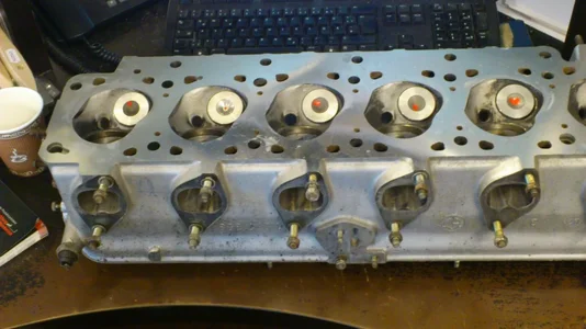

Hallo Lutz, du trägst eine feine Schleifpaste auf den Sit am Ventil auf und dann wird das Ventil mit Drehbewegungen im Sitz bewegt, bis sich ein gleichmäßiges Tragbild ergibt.
Sieht man gut mit der Schleifpaste. Es gibt dann Vor- und Nachschleifpaste. Wie beim polieren auch, einmal gröber und dann feiner fürs Finish. Das Bild ist von meinen 535i Kopf, da hab ich die Ventile auf dem Schreibtisch zwischendurch damals eingeschliffen.

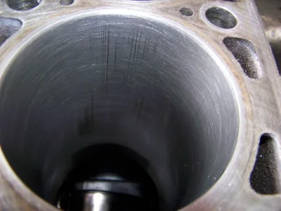

Beiträge: 5.532
Das honen mit Schleifpapier kann man durchaus machen, wenn man nicht rumrubbelt wie ein gestörter und Material abträgt, soll ja nur rau sein, damit das Öl was zum Festhalten hat. Hab ich so auch schon gemacht, gerade erst beim Volvo, wo nach einem halben Jahr Standzeit die Laufbuchsen doch etwas angerostet waren. Obwohl ich die Kerzen raus hatte und die Brennräume ausgeblasen hatte, aber irgendwie ist durch die defekte Kopfdichtung wohl doch noch Kühlwasser nachgesickert. Gruß Micha
20.02.2017, 14:28 | #16 |
Beiträge: 5.532
Hier mal ein Foto, sah grausam aus, war es aber nicht. Anschließend mit Fluid-Film Korrosionsschutzöl eingepinselt und stehen lassen. Den Rest machen dann die Kolbenringe.
