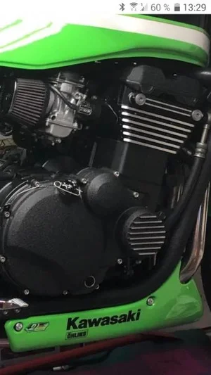

Moin ihr alle,
ich suche einen lack, der aussieht wie die Deckel der Vergaser. Also rauhe Oberfläche/Textur ähnlich wie Unterboden Schutz. Hat jemand eine Ahnung was das ist? Gesehen habe ich das schon mal irgendwo. |

Schrumpflack eventuell

Ich weiß nicht genau wie das geschrieben wird ``Zippolack``. pferd

Hammerschlaglack????

So etwas suche ich.

Oder Du schaust mal nach VHT Wrinkle Plus Coating
http://www.wats-motor.com/product_in...92/language/en Seite öffnen und Bild von Motor vergrößern... ich denke das ist schon das Material welches Du suchst

Setzt sich aber enorm der Dreck drin fest, habe erst heute morgen etwas darüber gelesen....

Geb mal Kräusellack bei google ein

Also auf dem Foto sehe ich Kawa Grün

Zaponlack vielleicht?
Ansonsten heißt das Schrupflack. Gruß Micha

Hey Heiko, kannste auch so beschichten lassen 👍
Haben wir bei einer Fat Bob machen lassen. Unsere Adresse dafür.. Franz Frenzel... Top Arbeit zu fairen Preisen

Schrumpflack aus der Dose..hab ich schon an Ventildeckeln am Auto, Motor an ner Q und noch etlichen Teilen benutzt... is Geil
Und gibts seit 2018 auch in D für jedermann.. guggstu Bucht |

stimmt, gibt´s auch in Pulverform, so wurde der Primärkasten eines original Café Racers
Harley XLCR 1000, eines meiner besten Kumpels beschichtet. Sieht aus wie original. Gruß Micha
