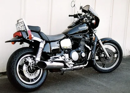

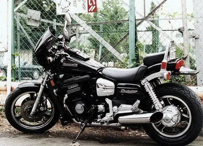

Da die Sitzposition bei der Eli ja serienmäßig nicht Fisch und nicht Fleisch ist, denke ich über einen Umbau auf zurückverlegte Fußrasten nach.
Die Rastenanlage stellt ja kein Problem da, da kann man auf Fertiges aus dem Hause Tarozzi oder ähnlichem zurück greifen. Es müssen aber logischerweise neue Platten gebaut werden. Siehe Bilder, die ich aus Japan irgendwann mal geklaut hab.
Bevor ich nun das Rad neu erfinde: Hat schon mal jemand ähnliches gemacht?

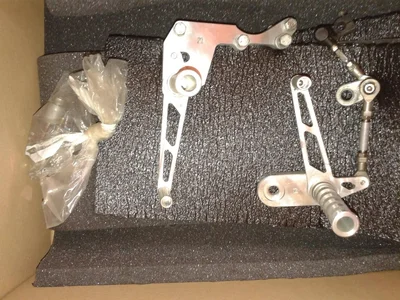

Was lange wärt...
Bin mal gespannt, wie sich das fährt...

Hallo Alex -
es geht um die Rastenanlage auf dem Foto -
ich fahre sie fast seit 20 Jahren, leider ist der Umlenkblock ausgeschlagen -
kannst du dich vielleicht noch an den Hersteller erinnern ? -
danke für die Mühe -
Gruß, Roman

Hallo Allex -
ich antworte mal direkt auf dein Foto von 2001 -
ich fahre die Rastenanlage seit fast 20 Jahren, es ist der Umlenkblock linke Seite ausgeschlagen und sollte gewechselt werden -
kannst du dich noch an den Hersteller erinnern ?
danke für die Mühe ,
Gruß, Roman

Ich habe sie auch gebraucht gekauft, aber mir wurde mittlerweile von mehreren Leuten gesagt, daß sie von Fa. Hotbike - Roman Kolodziej & Heider GbR sind.
Mehr kann ich Dir auch nicht sagen.
Was ist den ausgeschlagen? Die Buchse unten?

Hey Alex -
es ist tatsächlich die Messingbuchse in dem Alu- Block unten -
habe bereits mit Roman Kolodziej ( zufällig mein Namensvetter ) gesprochen -
vom ihm habe ich meine Eli vor 20 Jahren in Duisburg gekauft - er hat jetzt in Bottrop- Grafenwald eine Motorrad- Kneipe namens HOT-BIKE -
er hat mir jedenfalls gesagt, das und wie ich die Messingbuchse wechseln kann -
vielen Dank dir trotzdem für die Info -
