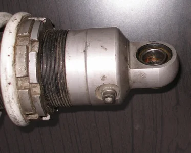

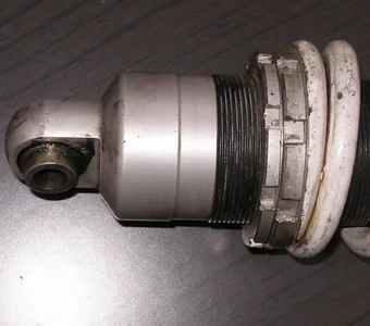

Obere Buchse WP Federbein
habe mein Federbein ausgebaut weil ich in der Schwinge zu viel Spiel hatte. Die obere Buchse sieht nicht Symmetrisch aus, hat auch seitlich Spiel (mehrere mm) , leider auch etwas Spiel in der höhe. Die Frage soll aber lauten, ist die Buchse so wie auf dem Foto normal? wenn nicht wo bekommt man Ersatz her? Gruß Lutz
02.07.2011, 17:31 | #2 |
Beiträge: 2.158
Renommee-Modifikator: 24 |
Hmmh?, ich hab noch kein WP Federbein in der Hand gehabt, für mich sieht das aber nicht so aus als würde das so gehören.
Federbeinbuchse? Wenn die ausgeschlagen ist, würde ich das Federbein zu WP einschicken.
02.07.2011, 17:36 | #3 |
Kawasaki Industries Registriert seit: 25.06.2000
Ort: Rivenich
Beiträge: 557
denke auch das ich es einschicken werde. wollte aber vorher wissen ob das so OK ist.
02.07.2011, 18:09 | #4 |
Renommee-Modifikator: 31 |
Die Buchse ist beweglich gelagert, die kannst Du wieder rein drücken.
Grüße Michael
02.07.2011, 18:15 | #5 |
Registriert seit: 08.11.2008
Ort: Luftkurort Öskirsche
Alter: 39
Beiträge: 1.896
Renommee-Modifikator: 19 |
Fehlt da was ? sieht irgendwie so aus.
02.07.2011, 20:21 | #6 | |
Beiträge: 5.123
Sprich das fehlt das Gegenstück. Schreib mal bitte den Patrick an, ich meine ich hätte Ihm mal nen defektes WP geschickt was nen "Transportschaden" erlitten hat !!! ansonsten Benny Wilbers kontaktieren, WP gibt es ja nicht mehr. Die Firma Wilbers kümmert sich nun um WP Sachen !
03.07.2011, 15:45 | #7 |
Alter: 53
Beiträge: 849
1.) Nö, so gehört das nicht !
Das Innenleben....schaut auf der einen Seite viel zu weit raus und sitzt auf der anderen Seite viel zu weit drinnen.....kannste das etwas verschieben?....also mit dem Finger rübber und nübber? Das muss mittig sitzen ! Das sind wenn ich mich recht erinnere zwei Teile gegeneinander. 2.) Also.....Das is im A....., schick das ein. Lass ne neue Buchse einsetzten...kostet nicht die Welt Gruß Ralf
03.07.2011, 18:56 | #8 |
Ort: Rivenich
Beiträge: 557
Soo leute, danke für Eure Hilfen.
Habe in der Kiste in der es mal gelagert wr etwas gesucht, habe dort die 2. Buchse gefunden. werde es mal einbauen und sehen wie das mit dem Höhenspiel geworden ist. Wird auch Zeit wieder ein anständiges Federbein einzubauen. Komme gerade von einer Tour wieder waren ein paar schlechte Serpentinenstraßen bei, die machen mit dem Originalen einfach kein Spaß
