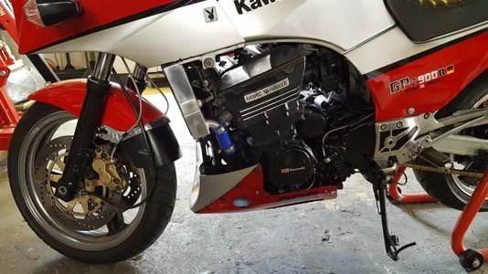

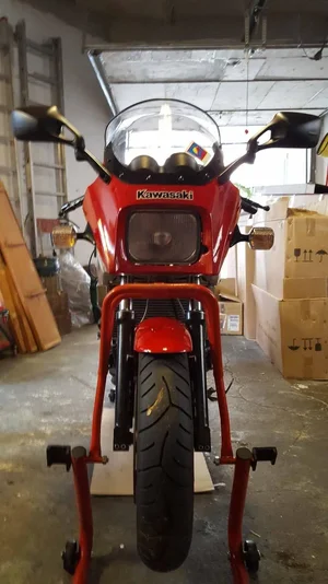

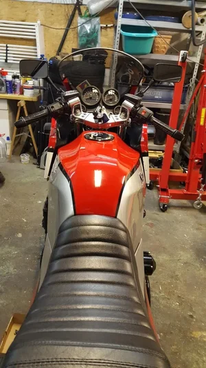

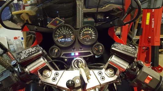

- Deckel von Mike und Didi angebaut (sieht einfach nur gut aus)
- Kotflgel c4 abgebaut, Langlcher geschlossen, Befestigungslcher neu gebohrt, grob fr den Lackierer vorbereitet
- Bugspoiler abgebaut, da schau ich noch ob der Neue dann wieder komplett dran kommt oder wieder nur in klein
- die 6-Kolben Sttel (von Django) angebaut und dann Entlften ohne Ende
Hoffe das im Laufe der Woche die Teile zum lackieren bringen kann

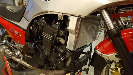

Hallo GPZ-Gemeinde,
am Wochenende habe ich das Verkleidungsmittelteil bearbeitet, wegen des China-Khlers mute ich innen einiges an Material entfernen, damit der Kunststoff nirgends anliegt.
Da merkt man das der Khler ca. 14mm mehr Tiefe hat, weiss zwar nicht mehr wer, aber auf dem ST erzhlte ein Forumskollege er htte so einen Khler und die Verkleidung ohne Anpassung dran bekommen !!!?????
Nach ca. 20 mal an/abbauen und der Bearbeitung mit diversen Werkzeugen passt die Verkleidung nun (meiner Meinung nach) verspannungsfrei ans Moped, noch 2 vorhandene Risse bearbeitet (Lcher gebohrt, aufgefrsst und mit geklebt) und nun knnen alle Teile zum Lackierer.
