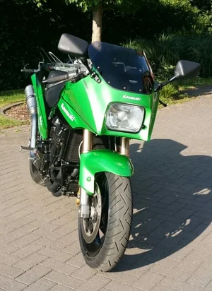

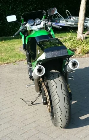

Vielen Dank für die vielen Antworten
Der Brief ist vorhanden, somit bräuchte ich keine 21er Abnahme. Aber...... sie war völlig original als ich sie bekam. Hab alles erst in diesem Jahr fertig gemacht. Gabel: ZX9R Stummel: ebenfalls Räder: ZZR1100 Federbein: WP Bremsen vorne: GSXR1100 Reifen: Conti Roadattack 3 Für die MRA Scheibe und die Stahlflex habe ich eine ABE Endtöpfe sind von Hurric, die Verbindungsrohre habe ich selbst gemacht. Krümmer ist Original. Kennzeichenhalter kommt noch dran nächste Woche mit Rückstrahler. Kettenschutz habe ich mir den Originalen zurecht (klein) geschnibbelt und wieder zusammen geschweißt. Jetzt kommen noch ein paar Öffnungen rein und dann Carbonfolie im Wassertransferdruck. Wie auf dem Seitendeckel zu sehen. Ein Fahrgutachten bräuchte ich sagte mir der TÜVonkel. Wenn ich so eines hätte wo diese Umbauten schon drin wären bräuchte ich es nicht.

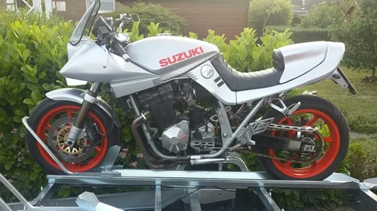

Ich wollte hier keineswegs rumblären. Es geht mir darum ob jemand eine Prüfstelle kennt wo die Prüfer sozusagen geschmeidig sind. Es ist keineswegs unser erster Umbau, nur leider waren die anderen alle vor 2009. Danach hat es sich geändert. Leider gibt es die Prüfstelle nicht mehr bei der wir damals waren. Den einen Prüfer gibt es noch aber der darf nicht eintragen bzw. solche Abnahmen machen. Mit Schließung der Prüstelle ist der richtige leider in Rente gegangen. Mal Fotos von den zweien. Die Umbauten an der Katana waren wesentlich umfangreicher mit vielen selbstgefrästen Teilen.
Wenn man keine Ahnung hat.......einfach mal fresse halten. Ist das nicht schön? Ja das ist nicht schön!! |

Die sieht schon richtig gut aus. Vor allem der Lacksatz ist richtig geil. |

Danke
Habe ich lackieren lassen, auch den Farbverlauf im schwarzen Streifen. Wenn die Sonne richtig drauf steht hat der sogar richtig tiefe, wie ein 3D Effekt. Die Aufkleber habe ich machen lassen. Die kommen auf den Bildern aber nicht so rüber. Sehen so aus wie die auf den Sanctuary RCM's
