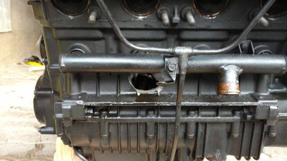

Oh Mann...
Ich habe jetzt angefangen, den Motor für den Ausbau freizuschälen. Beim Zylinder (Mitte-Rechts) ist hinten ein kleines und vorn ein großes Loch im Gehäuse
16.02.2019, 21:08 | #36 | |
Beiträge: 3.784
Da hat wohl ein Pleul gewütet.

Ja, der wollt mal sehen, wie es draußen so aussieht...
Beim Abbauen der Krümmer war mir aufgefallen, dass einige Muttern (oben, Zylinderbank) ganz schön lose waren. Ich hatte im letzten Winter neue Krümmer drangeschraubt, die Muttern nat. festgezogen. Dass einige Muttern lose waren, ist schon blöd. Das würde ja heißen, dass ich die nach einiger Fahrzeit nachziehen muss? Ritzelmutter war auch lose, nat. gesichert, durch die abgewinkelte Unterlegscheibe. Aber dass die lose war, finde ich auch nicht so doll... Der alte Motor hatte ganz schön vibriert, bei ca. 120 unangenehm, bei ca. 180 richtig mies. Die Birnen der Rücklichter hatte es regelmäßig zerhauen, die habe ich immer gleich im Vorratspack gekauft. Den Motor wollte ich irgendwann aufmachen und überholen lassen. Das Schicksal ist ihm zuvor gekommen...
