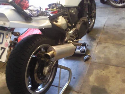

Hier mal ein Bild wie es in etwa aussehen wird.

Und, mal ein zwei Bilder von vorn, seitlich?
