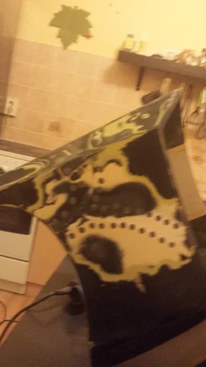

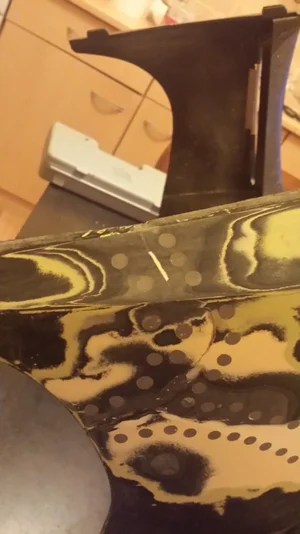

Hallo Zusammen,
wie der eine oder andere sicher schon gelesen hat, hat sich vorgestern meine Mittelverkleidung selbst zerstrt.
Jetzt habe ich mich doch nochmal dazu durch gerungen, das verkappte Ding wieder in Stand zu setzen.
Hier mal die Fortschritte, die ich bis jetzt erreichen konnte.
Vielleicht interessiert es ja den Einen oder Anderen, der ein hnliches Problem hat.
Als erstes habe ich, entlang der Bruchlinien, 5mm Lcher gebohrt, dann habe ich mit Stabilit Express die Teile wie ein Puzzle wieder zusammengeklebt. Nach Aushrtung habe ich die Oberflchen Auen, wie Innen penibelst abgeschliffen.
Als nchstes habe ich Kunststoff-Spachtel von Presto angemischt und von innen das ganze verspachtelt, so dass es auch durch die gebohrten Lcher drcken konnte.
Um hinterher nicht zuviel wieder abschleifen zu mssen, habe ich sofort nach dem Spachteln Frischhaltefolie von auen ber die Lcher gelegt und sie mit 'nem Plastikspachtel glatt gezogen. Nachdem der ganze Kram getrocknet war, habe ich die Folie ganz einfach abziehen knnen. Hat super funktioniert:-).
Habe dann erstmal grob abgeschliffen. Das Ergebnis seht Ihr in den Bildern, ist absolut stabil geworden. Morgen wird ggf. noch nachgespachtelt und fein geschliffen, und dann kann auch schon mit dem Lackaufbau begonnen werden.
Wie Ihr auf den Bildern sehen knnt (sind leider etwas unscharf, aber sollte zum erkennen reichen:-( ), sind 2 ganz schne Brocken aus der Verkleidung raus gebrochen. Gut zu erkennen an der Linie und der Anzahl der Lcher, die ich gebohrt habe, um wieder Stabilitt in das olle ABS zu bekommen.
Ich hoffe diese Zusammenfassung gefllt und hilft Euch ein wenig, falls Ihr auch dem Phnomen der Selbstzerstrung eurer in die Jahre gekommener ABS-Teile begegnet.

Oh je, eine Weile wird's halten aber langfristig brauchst du Ersatz. Ist ja schlimmer als ich dachte.
Ja, es ist schon heftig, aber jetzt ist es super stabil geworden. Hoffe mal, dass es etwas lnger hlt.
Werde mir Anfang Mrz ne andere zulegen, als Reserve.

Frher hab ich da 1mm Lcher gebohrt
und mit Draht genht,
am Drahtverlauf erst etwas eingeritzt
und dann gespachtelt, hlt besser als original!
