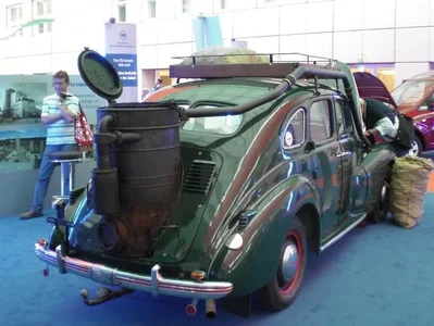

Möchte nur nicht wissen, was das dann wieder an Sprit kostet. btw: Hat jemand Erfahrungen mit ´nem Oberflächenvergaser bei der Dicken? Nimmt dann mehr Luftsauerstoff auf und die Leistung steigt bei niedrigerem Verbrauch. Habe bei meiner Dose sowas wie unten im Bild eingebaut; verbraucht überhaupt keinen Sprit mehr und riecht auch noch schön aromatisch: |

Nicht immer diese geistigen Blähungen von Rene. Für die Asche hätte man sich schon längst 'ne eigene Raffinerie kaufen können. |
