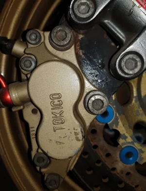

ich habe mir noch eine GPZ 900 mit ein paar netten Anbauteilen gekauft. Unter anderem, laut Eintragung, eine PVM Bremsanlage 20190906_110700.jpg 20190905_172411.jpg Montiert sind Tokico mit eingestanzten Nummern. Rechts 1311 links 1310. 20190906_110901.jpg 20190906_110822.jpg Es sieht so aus, als würden die PMV Sättel, laut Brief (PVM 300LO) ersetzt Edit: (PVM 300LO) sind die Bremsscheiben Hat jemand von euch Fotos/Infos über PVM Sättel bzw Infos über die montierten Tokicos (evt ZRX 750)? Thx, Michael

Das sind Bremssättel von einer ZZR 1100, oder auch ZXR 750.

Die Brembos für die GPZ kenne ich. Was ich mich Frage, gibt es überhaupt PVM Sättel für die GPZ. Sind dir da vielleicht welche bekannt?
Der Text der Eintragung ließt sich ja so als hätten die Sättel die Bezeichnung PVM 300; die Angabe findet sich aber auf den Scheiben. Frage mich halt ob die Sättel getauscht wurden? Ob PVM das evt als Umbau mit solchen Tokico Sätteln verkauft hat? Oder jemand die Tokico Sättel mit den PVM Scheiben verbaut hat und das irgendwie nur Scheiße eingetragen wurde?

Ich werde die Tage mal die Sättel/Adapterplatte abbauen und schauen, ob auf der Adapterplatte noch eine Bezeichnung zu finden ist.
Hatte noch mal mit dem ehemaligen Besitzer gesprochen. Laut seine Info war die Bremsanlage schon immer so; also Sättel wohl doch nicht getauscht. Werde mein Glück noch mal direkt bei PVM versuchen - auch wenn ich mir da nicht allzuviel Hoffnung mache...

Habe gestern mal einen Sattel abgebaut und nicht schlecht gestaunt... Da die Auflagefläche des Sattels "gestuft" ist, die Adapterplatte aber "eben", hat man sich folgendermaßen beholfen Bremssattel_1.jpg Bremssattel_2.jpg Außerdem weiß ich jetzt auch warum die Floater so aussehen, wie sie aussehen. Die Rückseite der Adapterplatten hat an den Floatern geschliffen Bremssattel_3.jpg Bremssattel_4.jpg .
