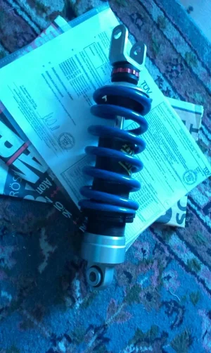

Nachdem ich gestern Abend auf der Autobahn in ner schnellen Kurve gemerkt hab das mein Hinterteil rythmisch auf der schlechten Fahrbahn ein und austauchte die Kiste mir dabei aber zu unruhig wurde, bin ich doch froh das heute Verbesserung der Dämpfersituation mit der Post gekommen ist.
Ein gebrauchtes Wilbers Federbein für eine nach BJ. 90 und ne Zeitung. Was will man mehr... Ob ich da an der Einstellung noch was ändern soll oder passt das so? Aus dem dicken B beste Grüße Geändert von Garage (05.05.2018 um 11:38 Uhr) |

Wilbers wird auf Fahrergewicht und Fahrstil eingestellt, wenn man es gut machen will. Ich weiß von Leuten, die es zuerst so eingebaut hatten und es dann von Wilbers haben überarbeiten lassen, soll deutlich zu merken sein. Ich hab das gleiche Federbein drin, soll für 120 kg Fahrer eingestellt sein, das passt ganz gut, ob es allerdings noch besser geht weiß ich nicht. Auf jeden Fall ist es ein deutlicher Unterschied zum normalen.

Ist auf 90 kg eingestellt. Mit Lederklamotten, Helm, bischen Gepäck und vollem Tank wird das hinhauen. Bei der Gelegenheit kann ich die Lager der hinteren Schwinge prüfen und wohl mal schmieren. Besorg ich mir noch ein paar dünne Distanzscheiben und bau es einfach ein. |

Sodele, eingebaut. Es ging das alte Kawa Beinchen flott raus, bis auf die Schrauben die zu lösen waren (oben, unten und den Knochen) und auch ratzfatz das Wilbers Beinchen rein. Plug and Play.
Erster kurzer Fahreindruck, unter meim Hintern fühlt es sich jetzt weicher an. Feierabend |
