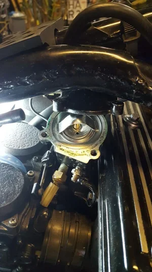

Hallo Zusammen
Ich hab da ein Problem !! 1000 RX Die Temperaturanzeige bleibt beim ersten Strich auf der Anzeige. Ich weiß nicht ob der Motor warm genug wird. Ich habe den Thermostat und den Fühler am Thermostatgehäuse schon gewechselt. Brachte nichts. Gibt es da noch was am Kühlsystem, oder ist das normal ?? Vielleicht weiß jemand Rat. Grüße Wilfried |

Hallo
Das habe ich auch schon getauscht. war ein Meilentacho dran. Kann man den Thermostat falsch rum reinmachen ? Grüße Wilfried |
26.07.2018, 06:04 | #6 | |
Beiträge: 1.786
Hallo Wilfried, verkehrt hinein bauen geht glaub ich nur mit Gewalt, aber ich weiss nicht was passiert wenn der Thermostat nicht öffnet und z.B. das Bypassloch nicht offen ist, dann würde der Temperaturgeber nicht vom heißen Wasser umspült, allerdings müßte der Motor dann irgendwann kochen, da ja kein Durchfluß. Gleiche Frage stellt sich wenn die Wapu nicht läuft, dann kommt auch kein heißes Wasser oben an, aber der Motor kocht. Hab so einen Fall noch nicht gehabt, zu Kontaktproblemen hat Rüdiger ja schon geschrieben.

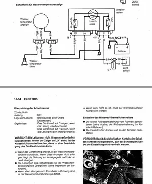

26.07.2018, 06:16 | #7 |
Beiträge: 1.786
Hallo Wilfried,
hier vorsichtshalb mal der Auszug aus dem WBH zur Anzeigenüberprüfung. Vielleicht hat ja auch jemand aus dem Forum ein paar Widerstandswerte zum Geber bei verschiedenen Temperaturen.
