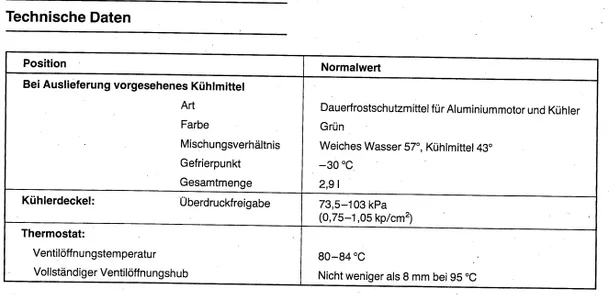

Moin Sascha,
Kühlmittel-Diskuson hatten wir schon öfter, hier mal ein hilfreicher Link: https://www.ato24.de/de/blog/kuehlmittel-finden Gelbes halte ich für falsch, ist speziell für Gussmotoren, laut Handbuch sollte es grün sein, für Alu-Motoren!!
