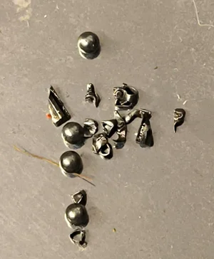

Was ist in der Zwischenzeit passiert? Mani hat mir dankenswerterweise super schnell den Dichtsatz geschickt....da ich keine richtige Hebebühne habe und die ewige Rumkrabelei vor der Haustür leid bin, bin ich zum örtlichen, offizielen Kawahändler gefahren mit der Bitte mir schnell die Pumpe auf der Bühne auszubauen, Dichtungen zu erneuen und wieder zusammenbauen. Nun...die Pumpe wurde ausgebaut, aber meine alte Pumpe sah einfach Kacke aus...vergammelt und knusprig ist mal Milde ausgedrückt. Da der Meister jemanden mit ein paar 900ern kennt, meinte er das es kein Thema wäre für kleines Geld eine gebrauchte Pumpe zu organisieren....gesagt getan....eingebaut....der Ronco fuhr wieder.....aber halt nur 100km. Wasser hat keines mehr getropft (doch, es war noch drin um das gleich vorweg zu nehmen).....aber dafür war am Parkplatz vor dem Baumarkt eine Pfütze Öl....kam von der Pumpe. Also ich den Hocker zur Werkstatt und Rabatz gemacht....keine Garantie....Gebrauchtteil, etc...bla, bla, bla....aber sie gucken es sich an. Nach 4 Wochen ohne das was passiert ist hab ich den Hocker am Freitag abgeholt!!! Geld kann ich ohnehin in den Wind schreiben, da die sich winden wie die Aale.....können es halt nicht!!!! Dann sollen sie es halt auch einfach sagen, dass sie die alten Kisten nicht machen wollen....und ich kann da nicht mehr reingehen, da ich mich sonst selbst vergesse und vielleicht ein bischen "unhöflich" werde.... Also ich heute (Sonntag!!!!) die Pumpe raus und alles geöffnet.....hatte mich schon gewundert, warum nach abnehmen des Pumpendeckel das Wasserrad ein Radialspiel von 3-4mm (!!!) hat....also alles raus....siehe Bilder....die (neue) gebrauchte WaPu ist am Arsch...ein Lager gebrochen....das andere total im Eimer....die haben sich nicht mal die Mühe gemacht, die Pumpe zu prüfen....eingebaut, kassiert, fertig. Mich wundert nix, dass hier das Öl flöten geht....die Dichtungen sehen auch alt aus....ich hatte meinen Dichtungssatz angeboten.... Ok....Schw*** drüber.....also ich heute den Manfred angeschrieben, da er bestimmt noch eine Pumpe rumliegen hat. Der ist aber im Urlaub....noch 2 Wochen....sei ihm vergönnt, aber ich brauch das Moped...sonst flip ich aus....alle fahren nur ich muss die SV650 von meiner Tochter nehmen....ist zwar nice, aber bei meiner Gewichtsklasse kommt das Teil nicht so wirklich in Fahrt.....abgesehen davon teilen wir uns momentan in der Familie nur ein Auto.... Frage: Wer hat noch eine Überholte Pumpe...oder eine Neue? Danke euch und Grüße, Ronco

Bilder Lagerbruch
Kann keine Bilder hochladen....kommt immer Fehler....trotz JPEG Format mit 800kB
