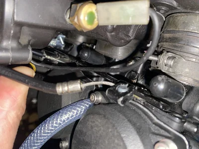

ich baue grad die Vergaser an einer GPZ 900 ein und steh auf dem Schlauch wie der Choke-Zug eingehängt wird. Wo der Nippel hinkommt ist klar, aber die Bowdenzughülle muss sich ja irgendwo „abstützen“ - nur wo? Oder mach ich einen Denkfehler? Siehe Foto. Schönen Gruß Markus

Hab's eingekreist

Super, vielen Dank!
Da scheint bei meinen Vergasern ein Teil zu fehlen.

Gefunden!
Das Teil zum Einhängen wird am Vergaserdeckel 3 angeschraubt und war mir wohl beim zerlegen abhanden gekommen. Danke und schönen Abend.
