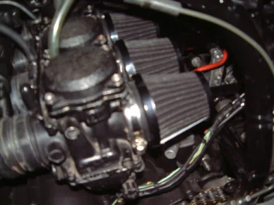

Den Weg mit den billig Filtern sind viele gegangen.
Aber ist fürn Renner da langt es wenn der von 6-11.000 dreht

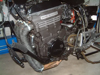

Ja finde ich auch wundervoll. =) Die Teile sidn vom Pulbern auch da. also ging es etwas weiter voran.
Leider hab ich mal wieder ein kleines Problem. ich habe den Austauschmotor drin, alles läuft soweit auch, die Asupuffanlage verbaut udn und und... Ich habe nur leider nicht geschaut ob ein Ölfilter drin ist und die Auspuffanlage geht genau darunter her udn habe eigentlich alles schon verbaut. Also den Vorbesitzer angeschrieben ob er einen neuen Ölfilter verbaut hat, der kann sich nicht erinnern, will aber den fragen den den neuen Motor aufgebaut hat. Also kann ich wahrscheinlich alles wieedr demotieren um zu schauen on ein 5 Euro Teil verbaut ist. Dough!

So, alles noch einmal demontiert und geschaut, Ölfilter ist drin. Alles wieder montiert. Jezt muss ich noch alles für die Räder organisieren udn dann auf Teile warten. Dann fehlt nur noch die Karosserie. Hab immer noch keine Idee für die Farbe.

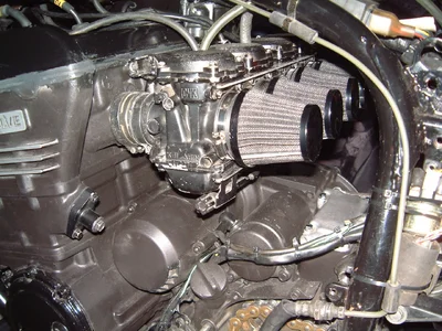

Habe ich heute erst gemacht :-)
Ich öffne oben den Deckel und kippe den Behälter voll. Unten am Bremssattel- bzw. an der Kupplungschraube quetsche ich einen Schlauch drauf. Wie bei Dir, Bild 6. In den Schlauch stecke ich eine dicke Spritze und sauge die alte Flüssigkeit raus, bis neue nachkommt. Oben immer schön nachfüllen, damit keine Luft gezogen wird. Spritze schön hoch halten, dann sieht man auch im Schlauch die aufsteigenden Luftblasen, falls welche in der Leitung sind. Schwubdiwup biste fertig. Gruß Lutz

Ziehst Du dabei den Kupplungshebel? Hab ja alle Leitungen neu. Also so lange Luft ziehen bis Flüssigkeit kommt? =) Ist eine gute Idee, danke
07.04.2019, 20:16 | #117 | |
Beiträge: 3.787
Einmal kurz gepumpt, dann einfach saugen. Wenn keine Luftblasen mehr durch den Schlauch hoch zur Spritze steigen, unten die Schraube zu drehen.
