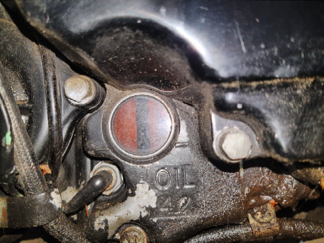

Hallo miteinander,
nach langer Abstinenz schaue ich wieder vorbei. Vorab: Bin blutiger Anfänger hinsichtlich Motorrevision, Ventile einstellen, Alles noch nie gemacht! Bitte entschuldigt meine Frage! Leider habe keine Kumpels in der Gegend, welche sich mit Mopeds auskennen. So, ich habe 2017 eine GPZ900R aus 1991 A8, (nicht 1993) gekauft, ca. 75tkm, eigentlich gut ein Schuss. Letztes Jahr habe den Vergaser gesäubert (Ultraschallbad) und einiges per Vergaserreparaturkit ereuert (Schwimmernadeln, Düsen das Übliche), da der Vergaser überlief. Bei der 400er Suzuki meiner Frau klappte dies prima. Bei der Kawa nach der Vergaserrevision lief der Motor ordentlich, aber ein Vergaser tröpfelte irgendwo. Also habe ich das erstmal bewenden lassen. Tank nebendran gestellt. Da das Moped nicht bei mir zuhause stand und ich wenig Zeit über hatte, dauerte es eine Weile. Ich nahm das Moped dann einige Zeit später auf einem Hänger nach Hause. Nachdem ich gelesen hatte, dass neue Schwimmernadeln ein wenig brauchen bis sie passen, habe ich bevor ich den Vergaser ausbaue die Batterie geladen und einen Startversuch mit Benzinbeutel gemacht. Sie drehte einige Male ohne anzuspringen und dann nicht mehr. Nur das Relais klickt. Also kein Knall oder üble Geräusche.... Jetzt habe ich gelesen, dass man die Zündkerzen herausschrauben soll und den Motor von Hand durchdrehen. Zündkerzen habe ich rausgeschraubt. Könnt Ihr mir genau erklären wie ich das mit dem durchdrehen machen kann? Leider komme ich im Stand nur vom Leerlauf in den ersten Gang, aber nicht in höhere Gänge, sodaß ich sie nicht am Hinterrad bewegt bekomme. Welchen Deckel muss ich entfernen, was muss ich tun? LG Matthias

Hi Matthias,
nachdem sich die Kolben ja schon mal bewegt haben, und sie nur jetzt nichts tut, ist es doch der Anlassstrang, beginnend (und endend?) bei der Batterie. Laden, erneuern, Bremsenreiniger in den kleinen LuFi-Deckel und los!

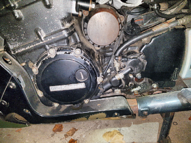

also, ich habe nun das Benzin/Öl-Gemisch abgelassen. An der Öl-Leitung kam rel. wenig, diese löste ich als Letzte. Anschließend öffnete ich das Kurbelgehäuse. Ich habe dann mit der Ratsche vorsichtig in Pfeilrichtung die Kurbelwelle gedreht - das ging mit rel. geringem Kraftaufwand. Die Zylinder hörte ich aber leise "QUATSCHEN". Bekommt man das Benzin noch irgendwie raus - oder lässt man das jetzt verdunsten? Im Sieb des Auffangbehälters fand ich kleine "Würmchen", kein Metall, eher flexibel. Ist das alarmierend? Kolbenringe? LG Matthias

Das werden Dichtungsreste sein.
Ich würde die Ölwanne abbauen und das Ölsieb kontrollieren, wenn beim Ölablassen schon Dichtungsreste rausgeschwemmt werden, dann könnte auch noch einiges im Ölsieb hängen. Auf jeden Fall bist Du dann auf der sicheren Seite, dann weißt Du das Ölsieb und Ölwanne schon mal sauber sind. Immer wenn schon mal wer am Motor war findet man Dichtungsreste, weil mit der Motordichtmasse meist sehr großzügig umgegangen wird und irgendwann löst sich die nach innen gequetschte Dichtmasse und fällt in den Motor. Dann liegt sie irgendwann in der Ölwanne und ein Teil wird angesaugt und verstopft das Ölsieb. Bei der GPZ 500 von meiner Frau war dadurch ein kapitaler Motorschaden entstanden, ok nicht nur durch die Dichtungsreste, irgendwer hatte auch noch ein Zewatuch im Motor vergessen. Das Sieb war komplett zu und trotzdem hat er noch 25.000 km gelaufen. Gruß c-de-ville
