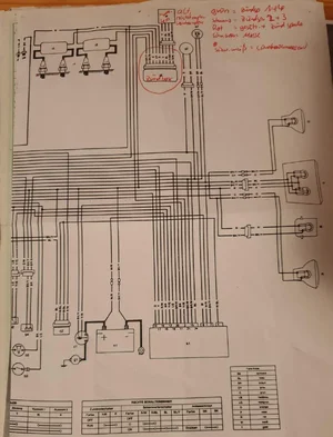

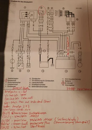

Was mir noch aufgefallen ist, das grüne Kabel der Zündspulen geht nicht zu 2 und 3 sondern zu 1 und 4.
Ich habe von ihm noch 2 Schaltpläne mit Anmerkungen bekommen, da hat er das auch mit dem grünen Kabel auf 1 und 4 gechrieben...

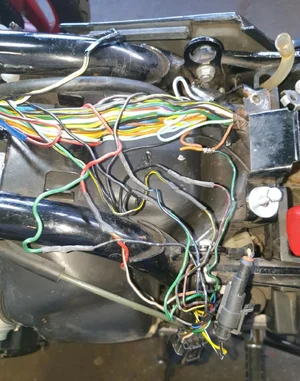

Da ich keinen offensichtlichen Fehler gefunden habe, habe ich eine Ersatz ZX-7R Zündbox bestellt und außerdem den Kabelbaum freigelegt. Möchte irgendwie nachvollziehen, wie der Vorbesitzer das ganze verkabelt und angeschlossen hat.
Habe die neue (gebrauchte) ZX-7R Zündbox eingebaut und siehe da, springt auf Anhieb an *freu*
Dann nochmal die alte Zündbox eingebaut und siehe da, springt auf Anieb an
Also habe ich mir nochmal den Kabelbaum vorgenommen und 2-3 unschöne Löt- und Steckverbindungen gefunden und ersetzt.
Hoffe mal, dass es das jetzt war.
Ich werde die Tage mal versuchen die Verkabelung nachzuvollziehen und dann hier noch reinstellen.

Als Elektriker kann ich sagen das der Kabelbaum nicht sehr schön gemacht wurde. Kann man besser machen.
