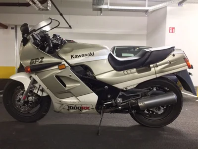

Du stellst Fragen... ich habe keine Ahnung... aber anbei ein Bild...
19.06.2017, 13:33 | #7 |
Original... Superbikelenker sind die hohen geraden Lenker, wohin viele umbauen.
