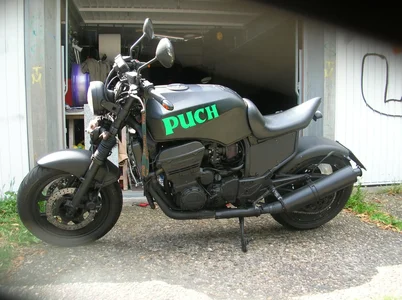

IMG_20200514_145124_resized_20200514_090426802.jpgIMG_20200514_145043_resized_20200514_090426333.jpg
14.05.2020, 21:14 | #9 |
Kawasaki Industries Registriert seit: 17.05.2019
Beiträge: 61
Renommee-Modifikator: 5 |
Ich muss sie mal rausstellen für ein Foto

Beiträge: 1.759
Na also!
Und mal ein Bild, wie alles glänzt und glitzert? ;-)

Sind die Bilder da?
ah ja |
